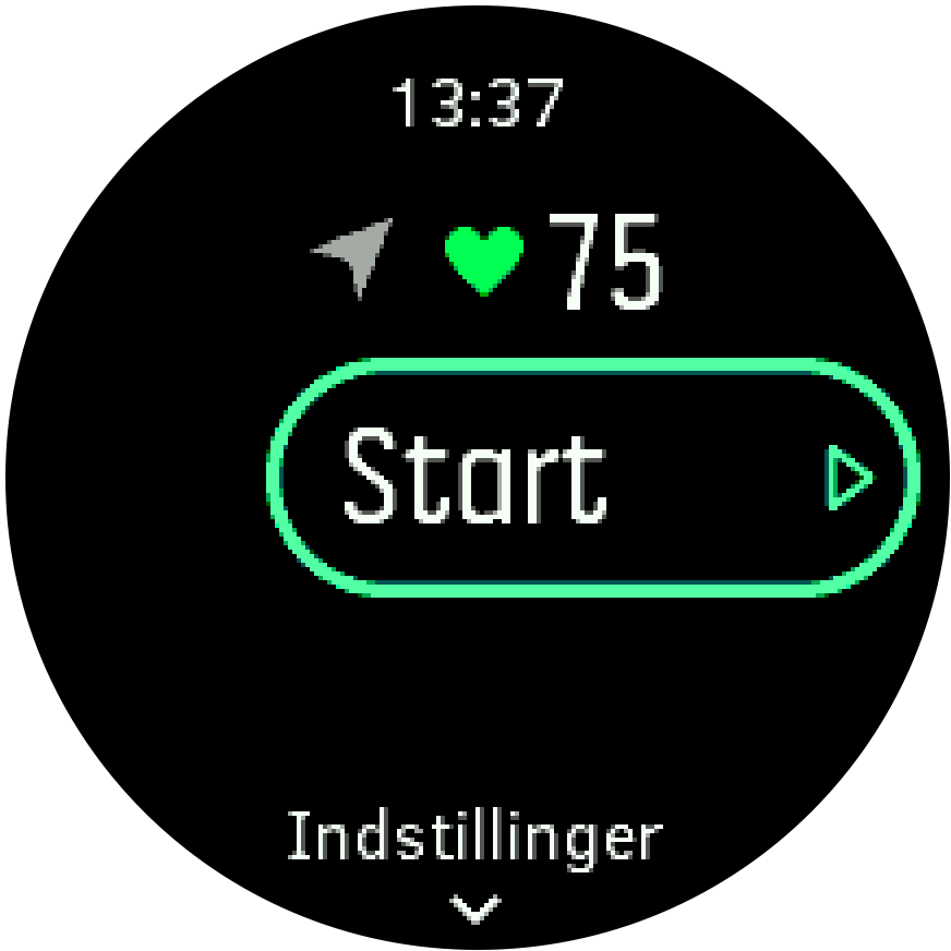

Over startindikatoren vises et sæt ikoner, som afhænger af, hvad du bruger sammen med sportstilstanden (f.eks. puls og tilsluttet GPS). Pilikonet (tilsluttet GPS) blinker gråt under søgningen og skifter til grønt, når der er fundet et signal. Hjerteikonet (puls) blinker gråt under søgningen, og når der er fundet et signal, ændres det til et farvet hjerte fastgjort til et bælte, hvis du bruger en pulssensor. Hvis du bruger den optiske pulssensor, bliver det til et farvet hjerte uden bælte.
Hvis du bruger en pulssensor, men ikonet skifter til grønt, skal du kontrollere, om pulssensoren er parret. Se Tilknytning af POD'er og sensorer, og vælg sportstilstanden igen.
Du kan vente på, at hvert ikon skifter til grønt eller rødt, eller starte registreringen, når du vil, ved at trykke på den midterste knap.

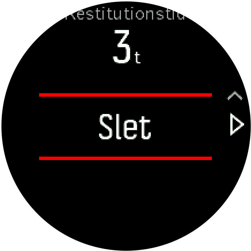

Hvis du foretog en registrering, som du ikke ønsker at gemme, kan du slette logposten ved at rulle ned til Slet og bekræfte med den midterste knap. Du kan også slette logfiler på samme måde fra logbogen.

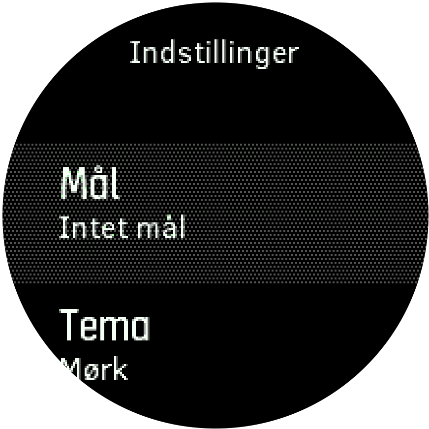

Træning med generelle mål:
- Før du starter registrering af din træning, skal du trykke på knappen nederst til højre for at åbne indstillingerne for sportstilstand.
- Vælg Mål, og tryk på den midterste knap.
- Slå Generelt til ved a trykke på den midterste knap.
- Vælg Varighed eller Afstand.
- Vælg dit mål
- Tryk på og hold den midterste knap nede for at gå tilbage til indstillingerne for sportstilstand.
