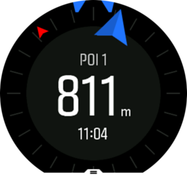

Huvipunkti juurde navigeerimisel saab kasutada kaht eri kuva.
  • Huvipunktikuva koos suunanäidikuga ja kaugusega huvipunktist.

Kuvade vahetamiseks nipsake vasakule või paremale või vajutage keskmist nuppu.
NÕUANNE:
Huvipunktikuval olles puudutage ekraani, et näha alumisel real lisateavet, nagu kõrguse erinevus praeguse asukoha ja huvipunkti vahel ning hinnanguline kohalejõudmisaeg või teelolekuaeg.
Kaardivaates on teised läheduses olevad huvipunktid näidatud hallina. Puudutage ekraani, et vahetada ülevaatliku kaardi ja üksikasjalikuma kuva vahel. Üksikasjalikul kuval saate keskmist nuppu vajutades suumitaset muuta ja seejärel alumise ning ülemise nupuga sisse ja välja suumida.
Navigeerides saate avada otseteede loendi ekraani alumisest servast üles nipsates või alumist nuppu vajutades. Otseteed annavad kiire juurdepääsu huvipunkti üksikasjadele ja toimingutele, nagu praeguse asukoha salvestamine või navigeerimiseks muu huvikoha valimine või navigeerimise lõpetamine.
