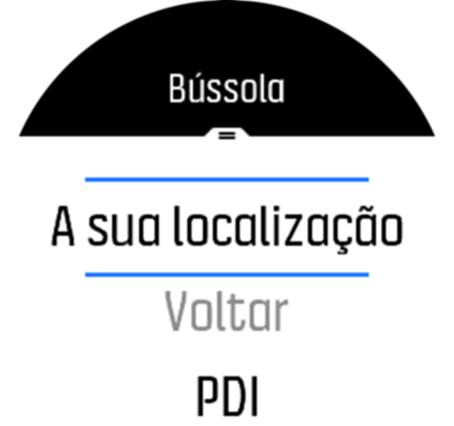

No ecrã da bússola, pode deslizar a partir da parte inferior do ecrã ou premir o botão inferior para abrir a lista de atalhos. Os atalhos proporcionam-lhe um acesso rápido a ações de navegação, tais como, verificar as coordenadas da sua localização atual ou selecionar um percurso para navegar.
Compass shortcuts en
Deslize para baixo ou prima o botão superior para sair da lista de atalhos.

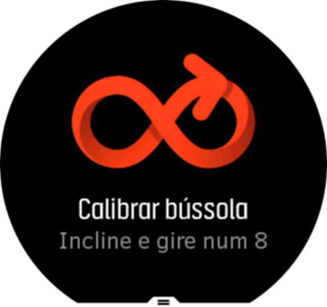

Calibrar a bússola
Se a bússola não estiver calibrada, ser-lhe-á solicitado que a calibre logo que entre no ecrã da bússola.
Calibrate compass Spartan
Se pretender recalibrar a bússola, pode iniciar a calibração novamente nas definições em Navegação » Calibrar bússola.
