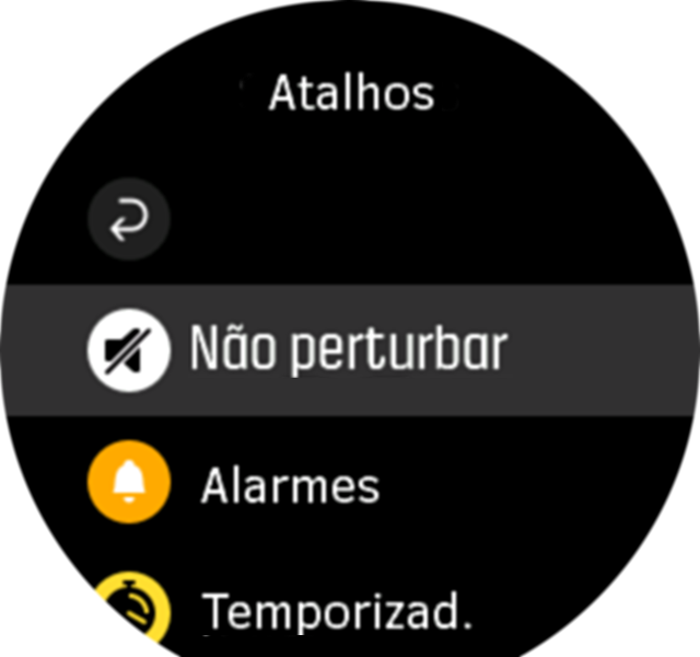

O modo Não perturbar é uma definição que desativa todos os sons e vibrações e escurece o ecrã, tornando-o uma opção muito útil se usar o disp. numa sala de espetáculos, p/ex., ou num ambiente em que pretende usá-lo normalmente, mas em silêncio.
Para ligar/desligar modo Não Perturbar:
- No mostrador do disp., mantenha botão central premido p/abrir menu de atalhos.
- Deslize p/cima ou prima o botão inferior p/aceder ao modo Não perturbar.
- Toque no ecrã ou prima o botão central p/confirmar a sua seleção.
Se tiver definido um alarme, ele toca normalmente e desativa modo Não Perturbar, salvo se repetir o alarme.
