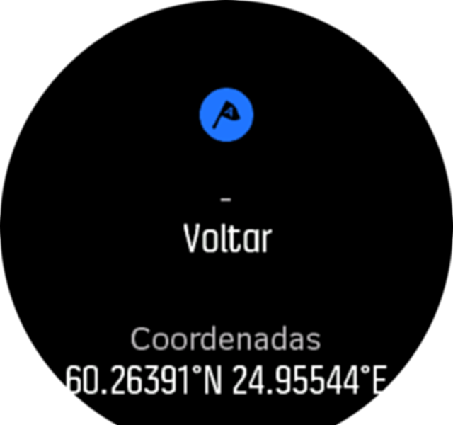

Se utilizar o GPS quando gravar uma atividade, Suunto Spartan Sport guarda automaticamente o ponto de partida do seu exercício. Com Voltar, o Suunto Spartan Sport pode guiá-lo diretamente até ao seu ponto de partida.
Para iniciar Voltar:
- Iniciar um exercício com GPS.

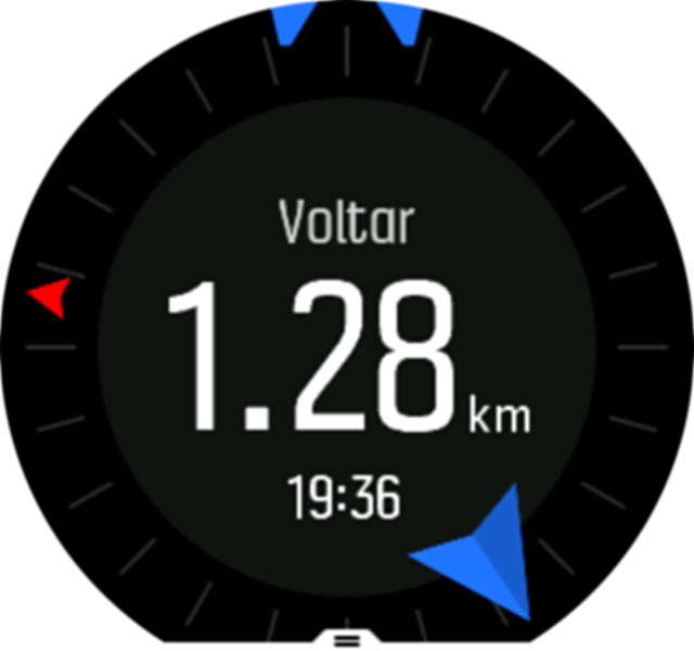

- Deslize para a esquerda ou prima o botão central até alcançar o ecrã de navegação.

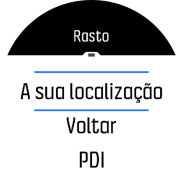

- Deslize para cima ou prima o botão inferior para abrir o menu de atalhos.
Vá até Voltar e toque no ecrã ou prima o botão central para selecionar.
A orientação de navegação é apresentada como o último ecrã no modo desportivo selecionado.

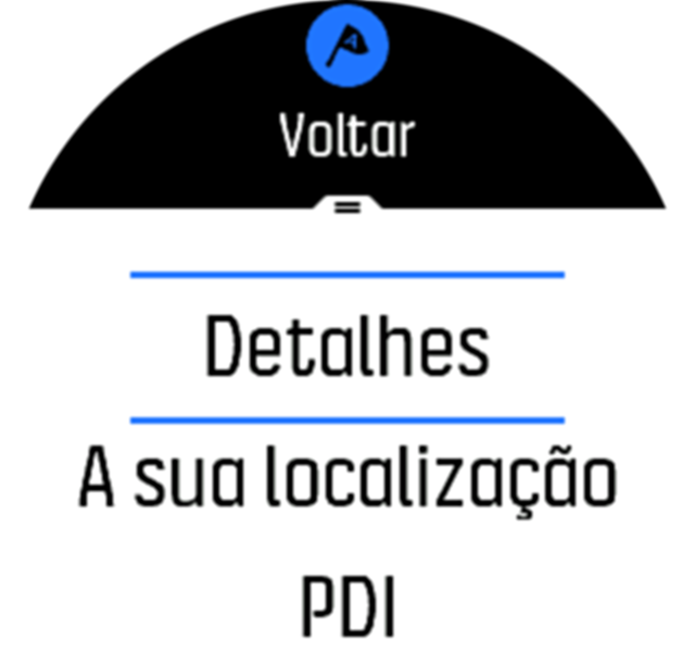

Para ver detalhes adicionais sobre a sua atual localização:
- Na vista Voltar, deslize para cima ou prima o botão inferior para abrir o menu de atalhos.
Selecione Detalhes.
Deslize para cima ou prima o botão inferior para percorrer a lista.
Deslize para a direita ou prima o botão central para sair da vista de detalhes.
