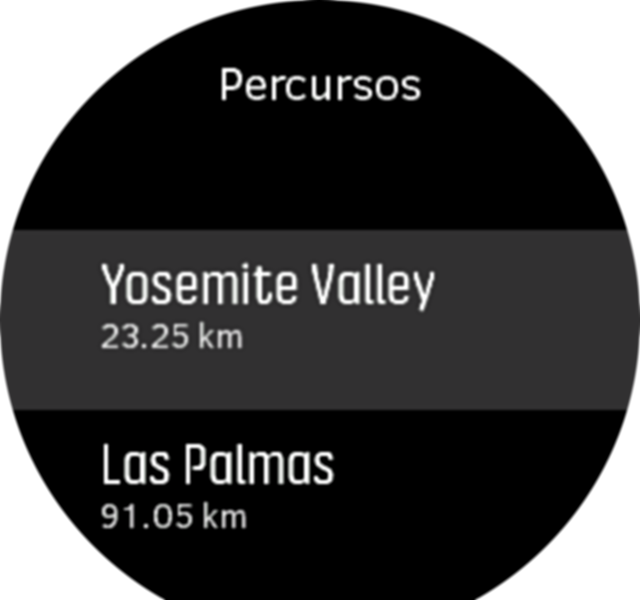

  1. Vá até Percursos e prima o botão central para abrir a sua lista de percursos.
Routes list
  1. Desloque-se até ao percurso em que deseja navegar e prima o botão central.
