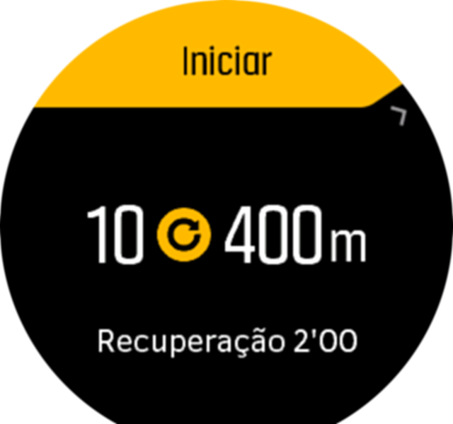

    Definições de treino de intervalo
  4. Vá até para cima para a vista inicial e comece o exercício normalmente.
  5. Deslize para a esquerda ou prima o botão central até aceder ao ecrã de intervalos e prima o botão superior quando estiver pronto para iniciar o seu treino de intervalo.
    Início do treino de intervalo
