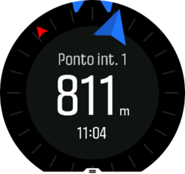

A navegação de PDI tem duas vistas:
- Vista de PDI com indicador de direção e distância até ao PDI
- vista do mapa apresentando a sua localização atual em relação ao PDI e a sua vista do rasto (o percurso realizado)
Deslize para a esquerda e para a direita, ou prima o botão central, para trocar entre vistas.
Enquanto está na vista de PDI, toque no ecrã para ver informação adicional na linha inferior, tal como a diferença de altitude entre a posição atual e o PDI e o tempo estimado para a chegada (TEC) ou o tempo estimado em percurso (TEP).
