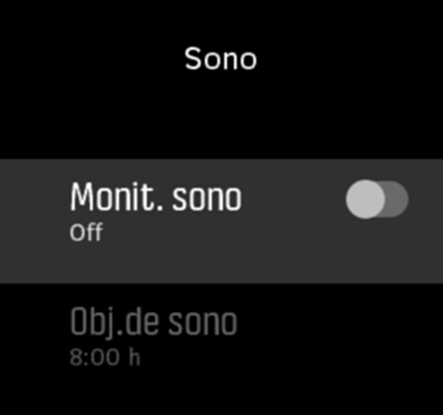

Para monitorizar o sono:
- Vá para as definições do seu dispositivo, desça até Sono e prima o botão central.
Alterne em Monit. sono.
Defina as horas de deitar e de acordar de acordo com o seu horário de sono normal.
