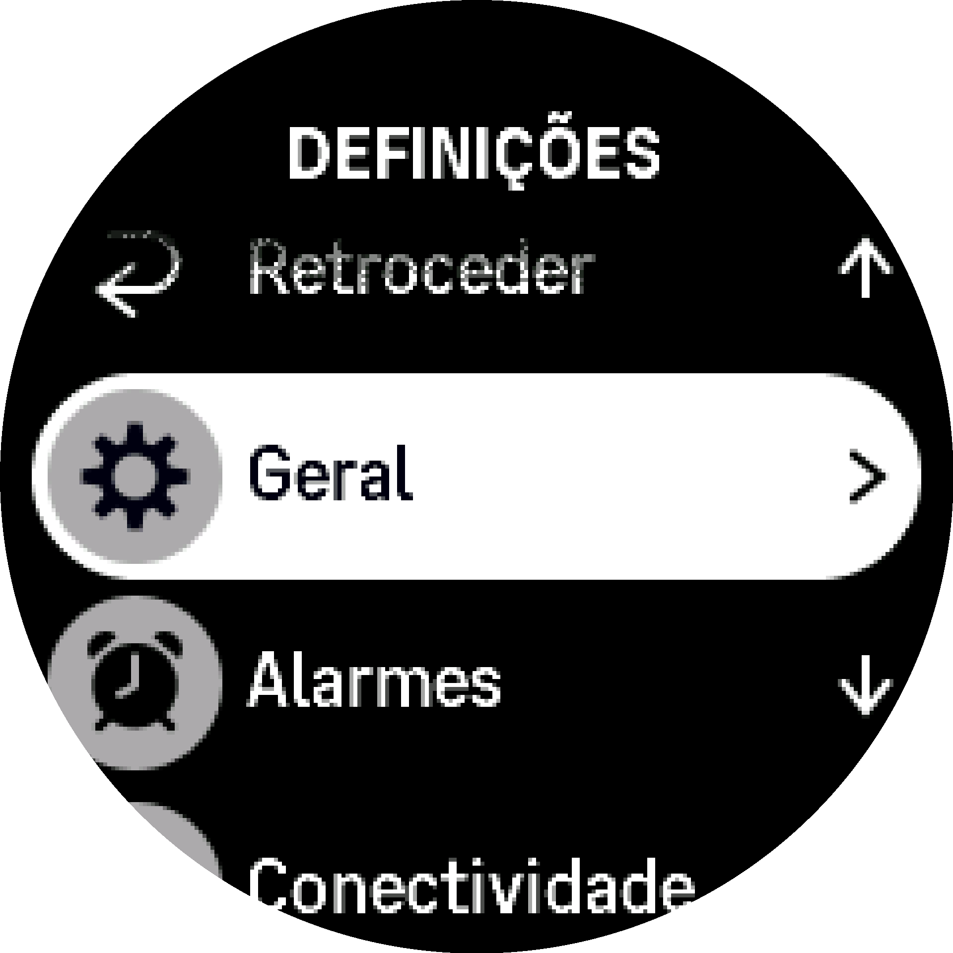

  2. Navegue no menu das definições deslizando para cima/baixo ou premindo o botão superior ou inferior.
    Menu Definições S9PP
  3. Selecione uma definição tocando no nome da mesma ou prima o botão central quando a definição estiver destacada. Volte atrás no menu deslizando para a direita ou selecionando Retroceder.

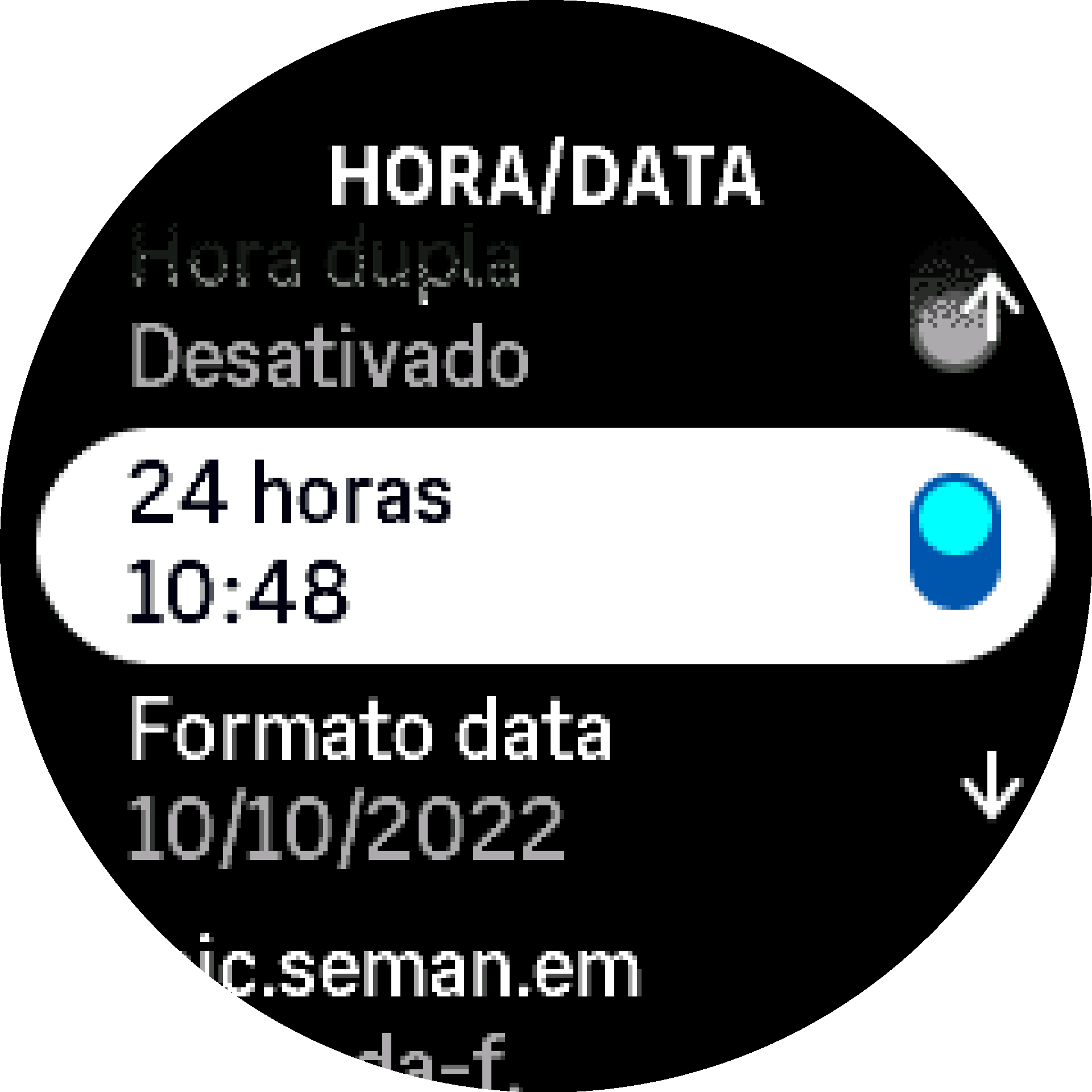

  5. Em definições c/apenas dois valores, como ligar ou desligar, altere o valor tocando na definição ou premindo o botão central.
