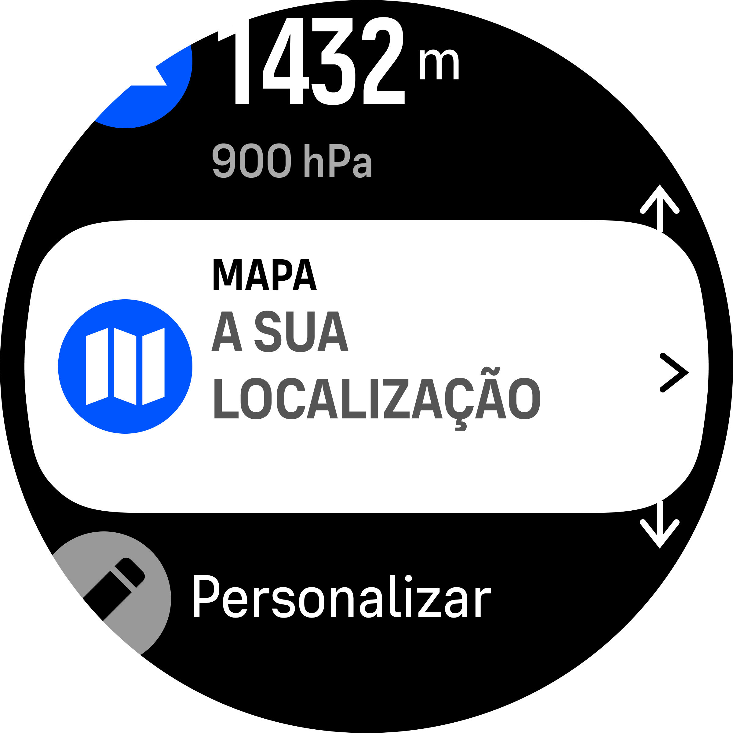

  1. No mostrador do relógio deslize para cima ou prima o botão inferior e selecione Mapa.
    Item do menu do mapa

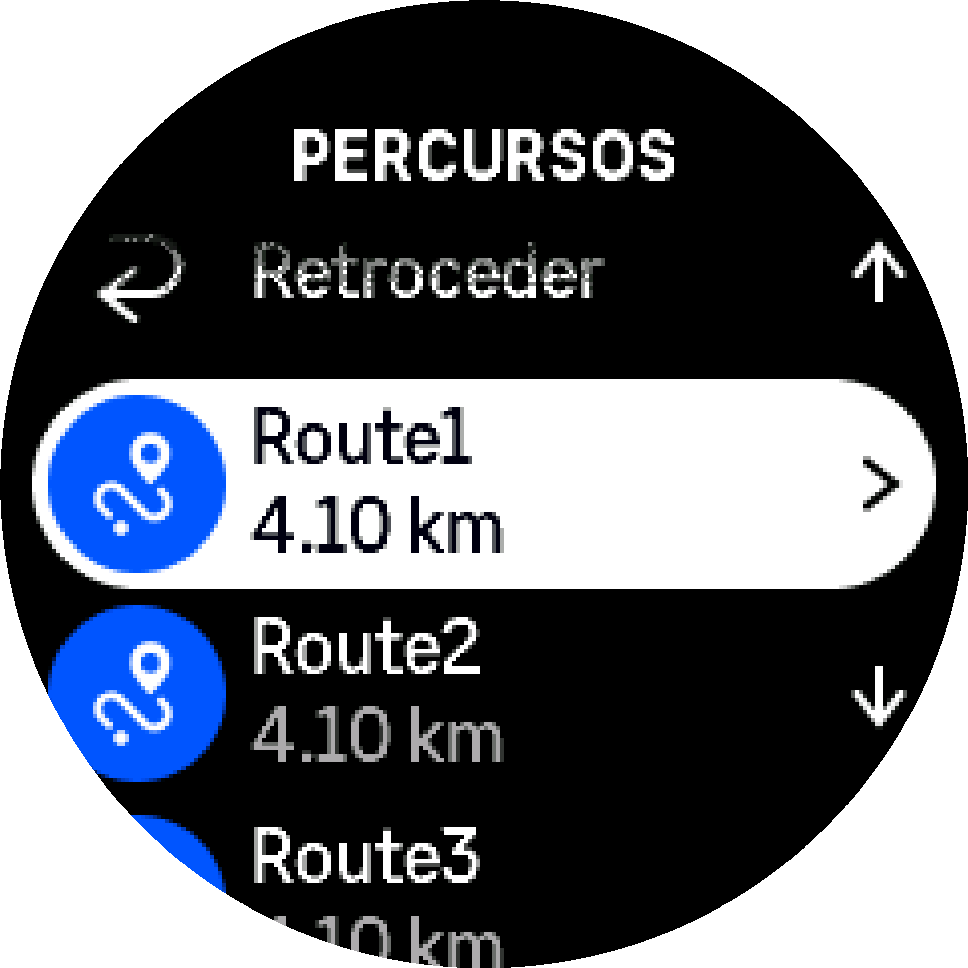

  3. Vá até Percursos e prima o botão central para abrir a sua lista de percursos.
  4. Desloque-se até ao percurso em que deseja navegar e prima o botão central.
    Percursos lista S9PP

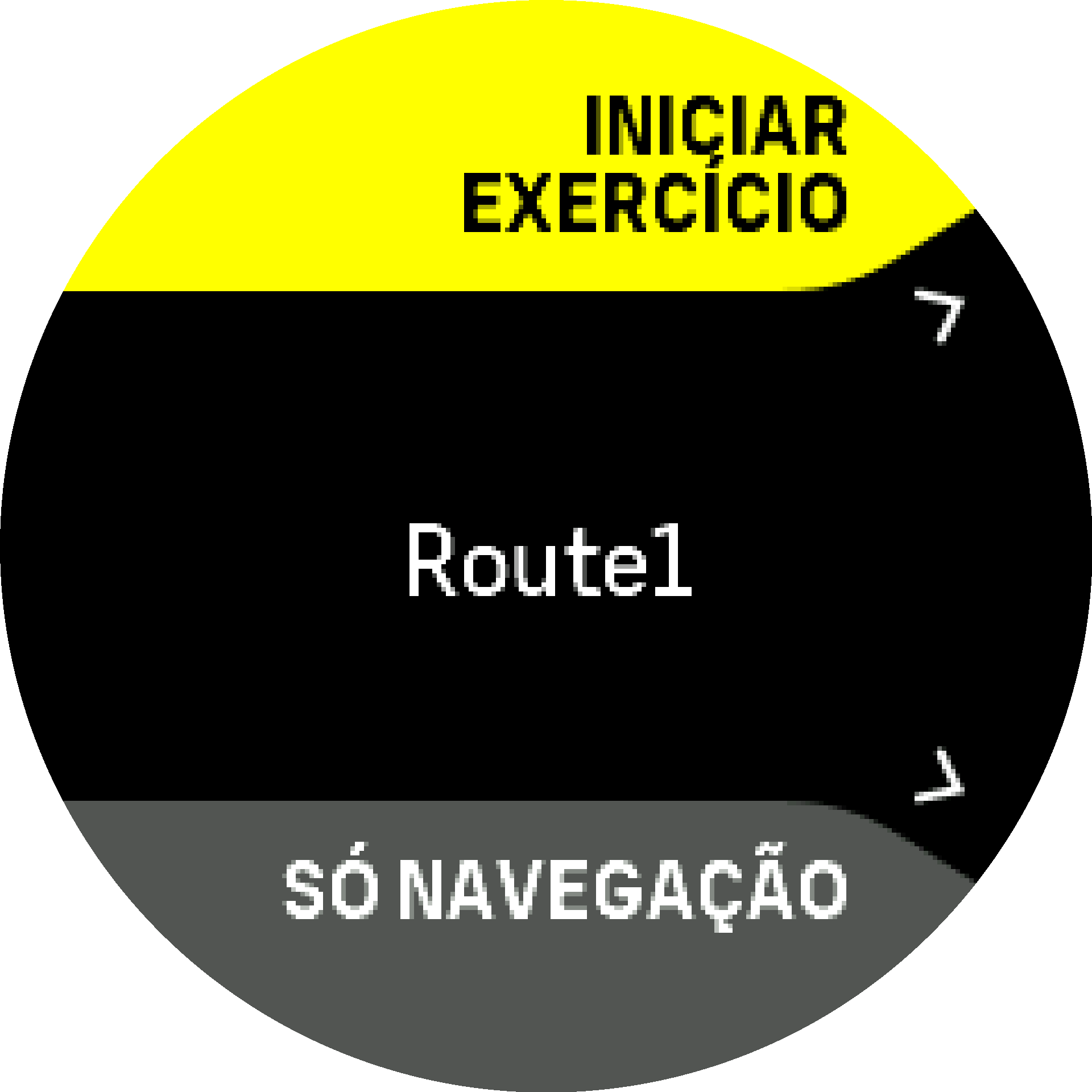

  5. Selecione o percurso premindo o botão superior.
  6. Selecione Iniciar exercício se pretender utilizar o percurso para treinar ou selecione Só navegação se só pretender navegar o percurso.
    Percursos Exercício S9PP
    NOTA:
    Se só navegar o percurso, nada será guardado ou registado na aplicação Suunto.
