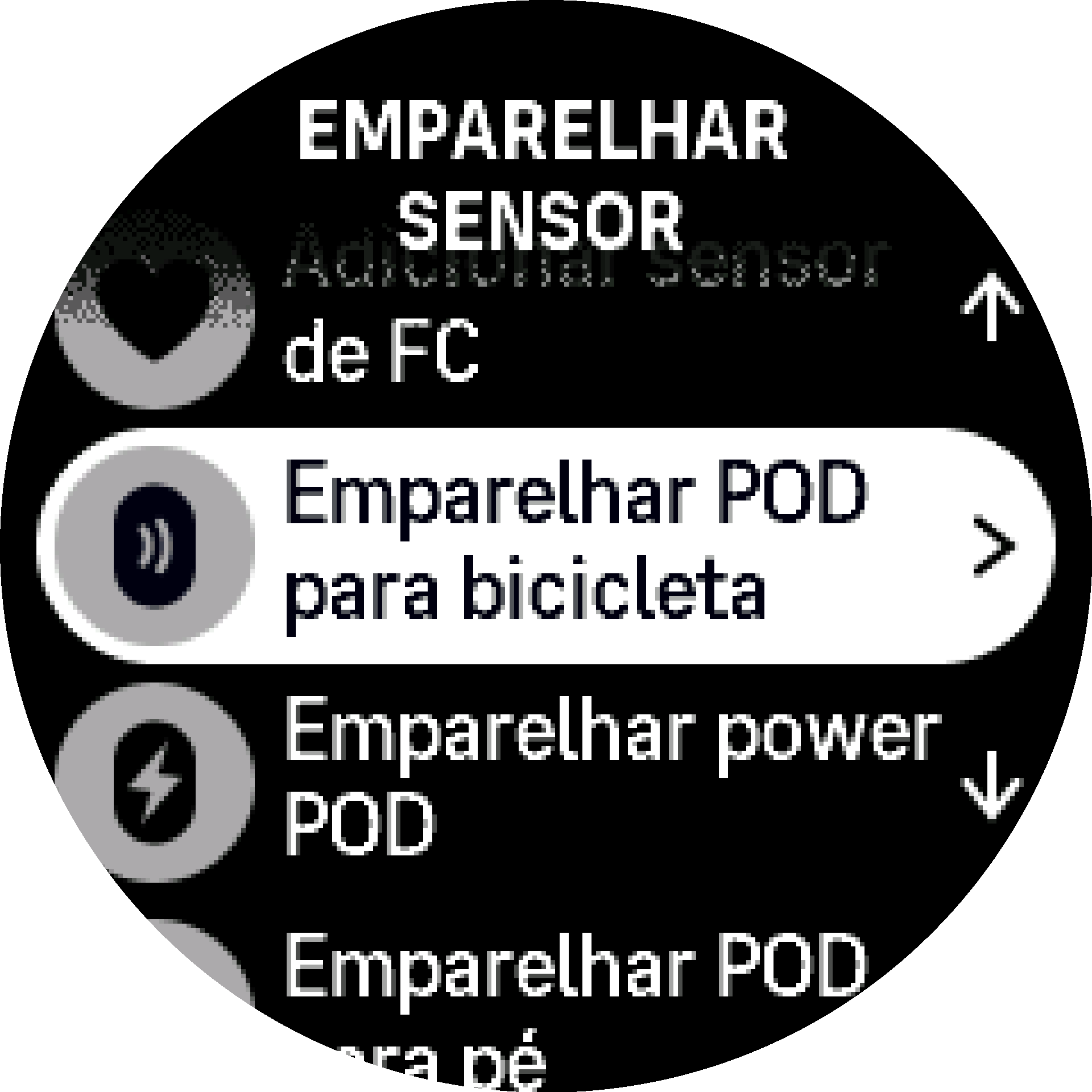

  2. Selecione Emparelhar sensor p/obter lista tipos sensores.
  3. Deslize para baixo para ver a lista completa e toque no tipo de sensor que deseja emparelhar.
Lista de sensores S9PP

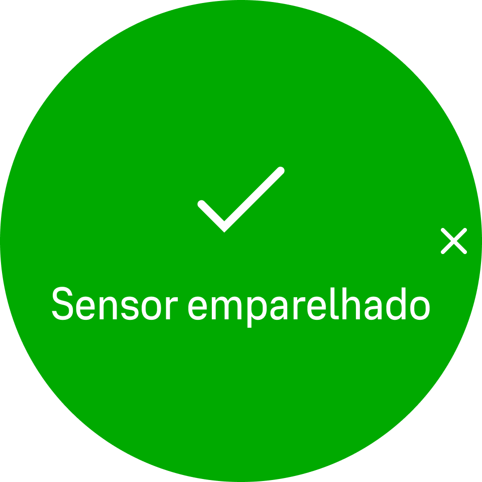

  1. Siga as instruções no dispositivo para terminar o emparelhamento (consulte o manual do sensor ou POD se necessário), premindo o botão central para avançar para o próximo passo.
Sensor emparelhado S9PP
