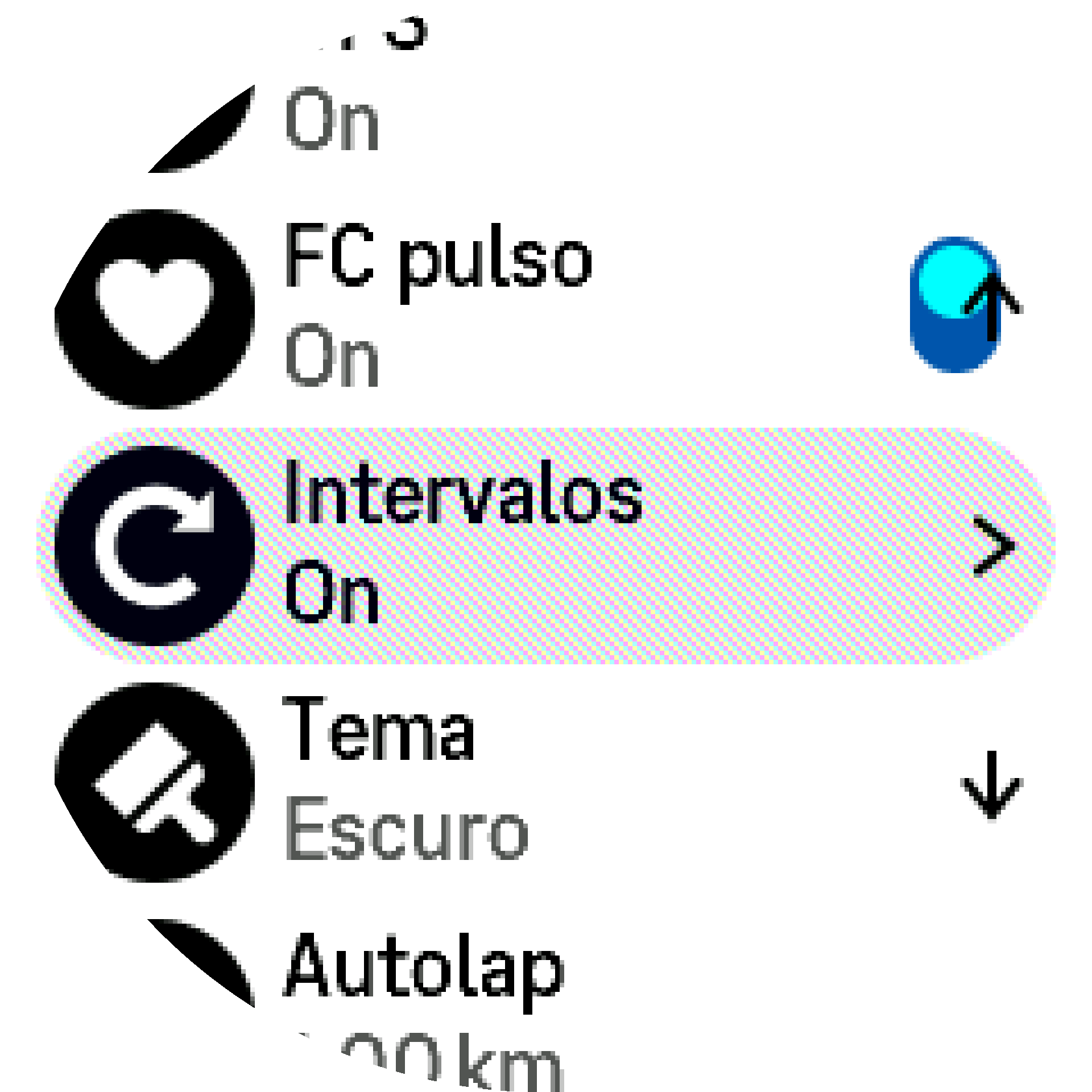

  1. Antes de começar a gravar um exercício, deslize p/cima ou prima o botão inferior p/descer até Intervalos e toque a definição ou prima o botão central.
    Definições de treino de intervalo S9PP
  2. Ative Intervalos e ajuste as definições descritas acima.
  3. Deslize p/cima até à vista inicial e inicie o exercício normalmente.
  4. Prima a botão central até aceder ao ecrã de intervalos e prima o botão superior quando estiver pronto para iniciar o seu treino de intervalo.
    Início do treino de intervalo S9PP
  5. Se quiser interromper treino de intervalo antes de completar todas as repetições, mant. premido botão central p/abrir as opções do modo desportivo e desligue o Intervalos.
