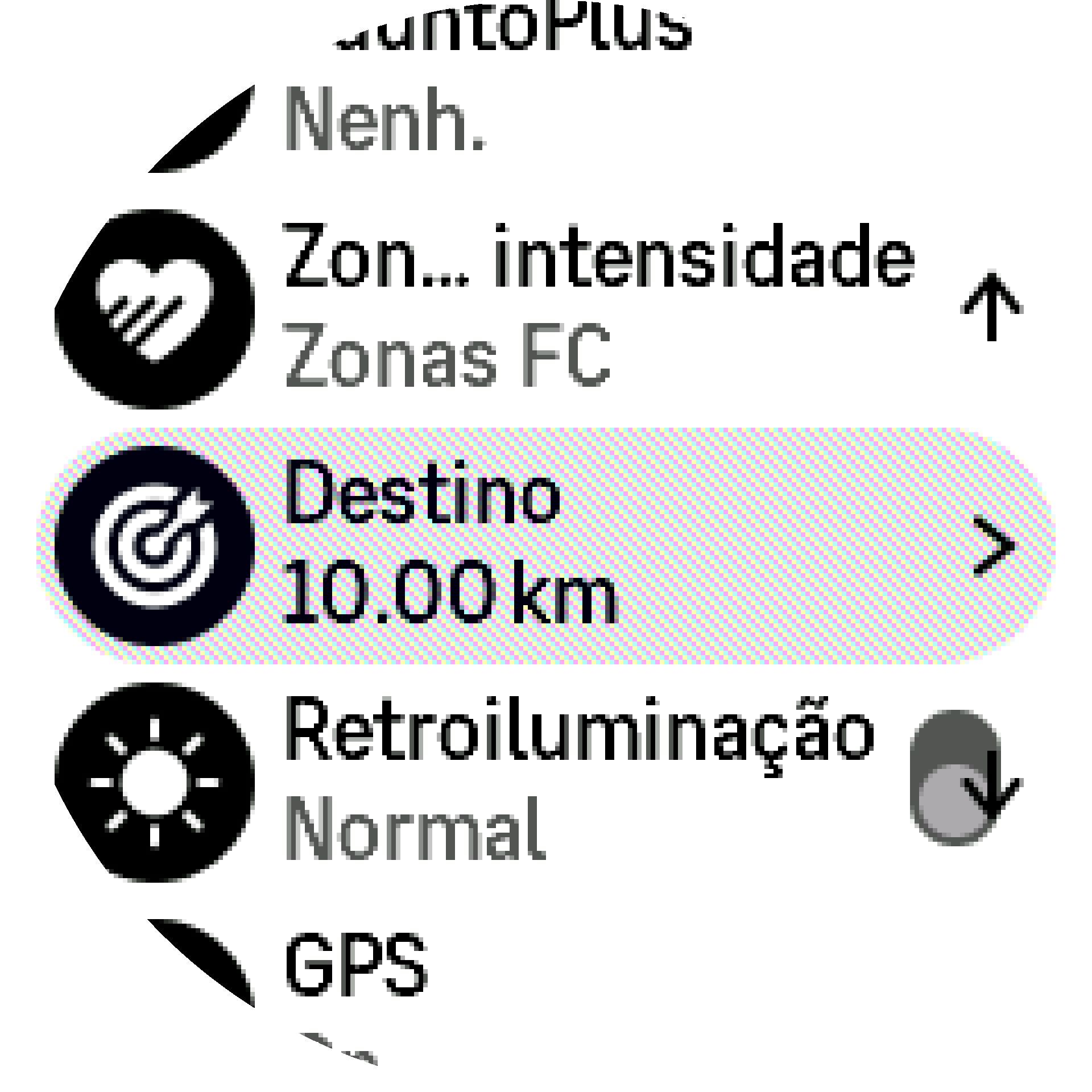

Para fazer exercício com um objetivo geral:
  1. Antes de começar a gravar um exercício, deslize para cima ou prima o botão inferior e selecione Destino.
  2. Selecione Duração ou Distância.
  3. Selecione o seu objetivo.
  4. Vá para cima e inicie o seu exercício.

Para fazer exercício com um objetivo de intensidade:
  1. Antes de começar a gravar um exercício, deslize para cima ou prima o botão inferior e selecione Zonas de intensidade.
  2. Selecione Zonas FC, Zonas ritmo ou Zonas energia.
    (As opções dependem do modo desportivo selecionado e de ter ou não um POD de energia emparelhado com o dispositivo).
  3. Selecione a sua zona alvo.
