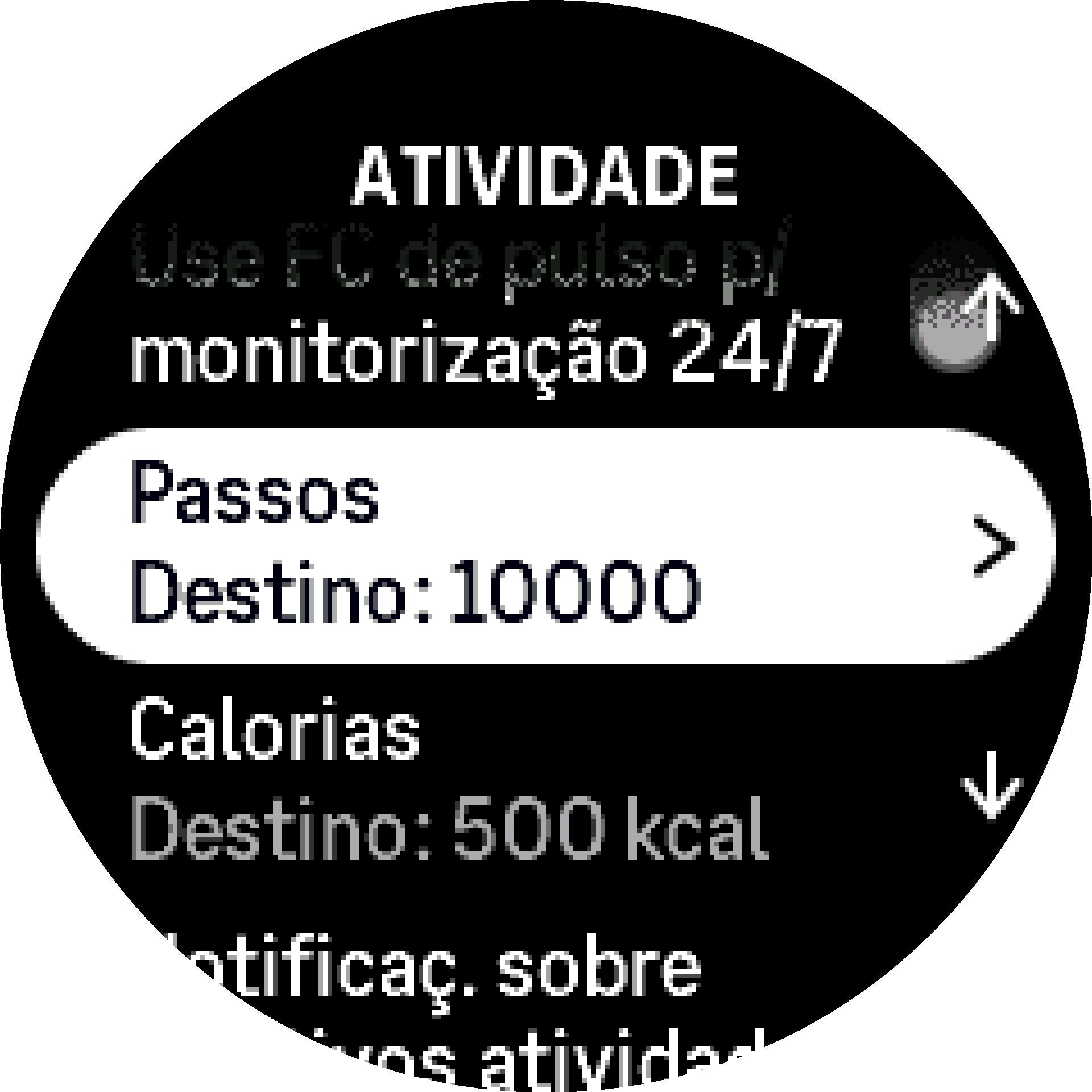

Objetivos da atividade
Pode ajustar os seus objetivos diários para passos e calorias deslizando para cima no widget. Os seus objetivos diários também podem ser ajustados em Definições » Atividade.
AtividadeObjetivos S9PP
Ao definir o seu objetivo de passos, está a definir o número total de passos para o dia.
O total de calorias queimadas por dia baseia-se em dois fatores: a sua Taxa de Metabolismo Basal (BMR) e a sua atividade física.
TotalCalorias
A BMR representa a quantidade de calorias que o seu corpo queima quando está em descanso. Essas são as calorias de que o seu corpo necessita para se manter quente e executar funções básicas, como o piscar dos olhos ou a batida cardíaca. Este número baseia-se no seu perfil pessoal, incluindo fatores como a idade e o género.
Ao definir um objetivo de calorias, define a quantidade de calorias que deseja queimar, além da sua BMR. Essas são as chamadas calorias ativas. O anel à volta do ecrã da atividade avança de acordo com a quantidade de calorias ativas que queima durante o dia, comparando com o seu objetivo.
