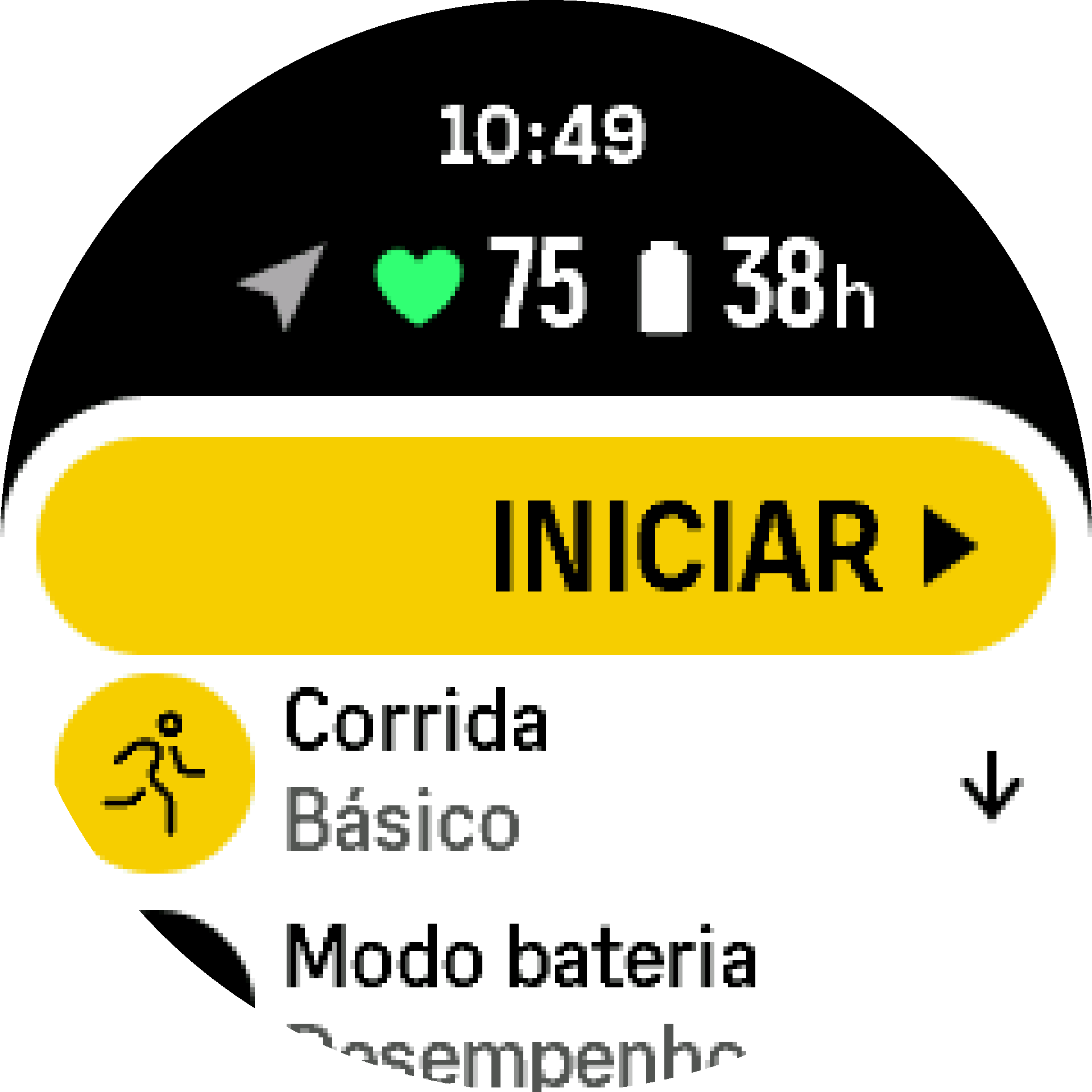

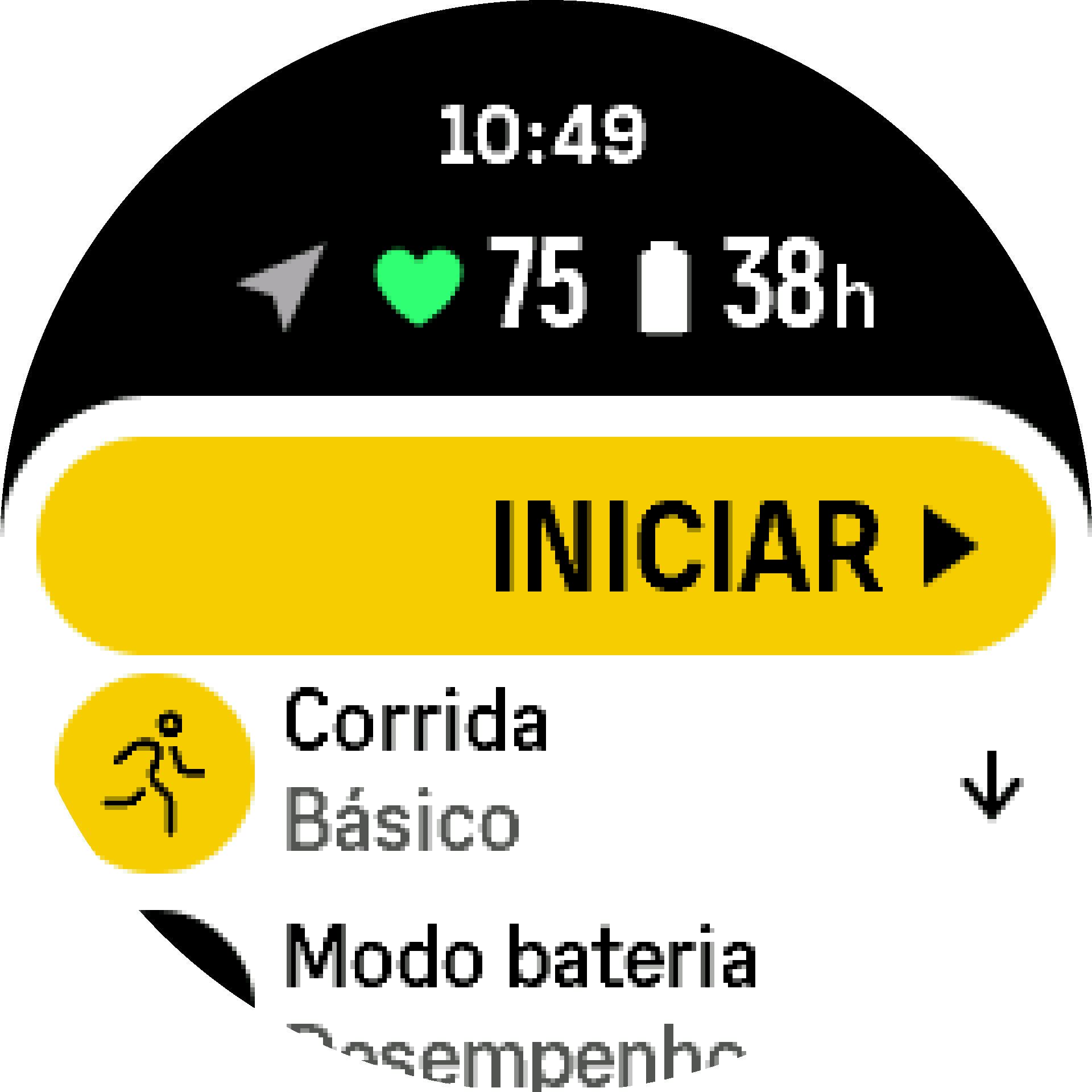

  1. Utilize um sensor de frequência cardíaca (opcional).
  2. Deslize para baixo no mostrador do relógio ou prima o botão superior.
  3. Selecione o modo desportivo que quer utilizar deslizando para cima e selecione premindo o botão central.
  4. Diferentes modos desportivos têm opções diferentes, deslize para cima ou prima o botão inferior para percorrer a lista e ajuste-as premindo o botão central.
  5. Acima do indicador de início, é exibido um conjunto de ícones, dependendo do que está a usar com o modo desportivo (por exemplo, cinto de frequência cardíaca e GPS ligado).
    • O ícone de seta (GPS ligado) pisca em cinzento enquanto procura e fica verde ao detetar um sinal.
    • O ícone de coração (freq.card.) pisca em cinzento enquanto procura, passa a um coração colorido preso a um cinto quando deteta um sinal, se estiver a utilizar um sensor de frequência cardíaca, ou fica verde, sem estar preso a um cinto, se estiver a utilizar o sensor de frequência cardíaca ótico.
    • O ícone à esquerda só é visível se tiver um POD emparelhado e fica verde quando o sinal do POD é encontrado.
    Também aparece uma estimativa da carga da bateria, que indica durante quantas horas pode fazer exercício antes da bateria ficar sem carga.
    Se estiver a usar um sensor de FC e o ícone só mudar p/verde (significa que o sensor ótico de FC está ativo), verifique se o sensor de FC está emparelhado, ver Emparelhar POD e sensores, e tente novamente.
    Pode aguardar que cada ícone fique verde recomendado para dados mais precisos) ou iniciar a gravação logo que queira selecionando Iniciar.
