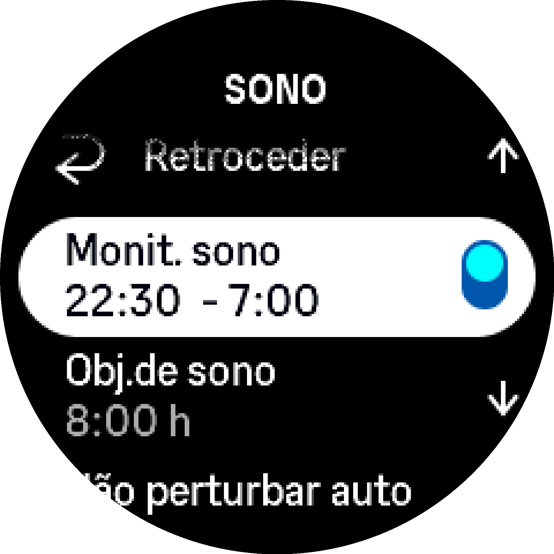

Para monitorizar o sono:
  1. Vá às definições do seu dispositivo, desça até Sono e prima o botão central (ou ative a monitorização do sono no widget de sono).
  2. Ative Monit. sono.
    Monitorizaçãosono
  3. Defina as horas de deitar e de acordar de acordo com o seu horário de sono normal.
Depois de definir a hora de deitar, pode definir o dispositivo para o modo Não perturbar durante as horas de sono e escolher se pretende medir o Oxigénio no sangue durante o sono.
O passo 3 acima define a sua hora de deitar. O seu relógio usa aquele período para determinar se está a dormir (durante o tempo de sono) e analisar todo o sono como uma única sessão. Se, por exemplo, se levantar para beber água durante a noite, o dispositivo conta qualquer período de sono posterior como a mesma sessão.
NOTA:
Se for para a cama antes da sua hora de dormir e acordar também depois da sua hora de dormir, o seu dispositivo não conta isso como uma sessão de sono. Deve definir a sua hora de dormir de acordo com o mais cedo que poderá ir dormir e o mais tarde que poderá acordar.
