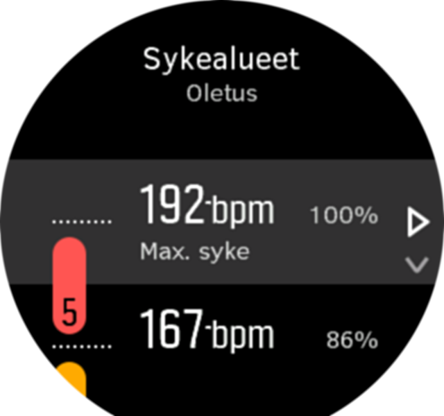

Aseta enimmäissyke
Aseta enimmäissyke asetuksissa kohdasta Harjoittelu (harjoittelu) » Intensiteettialueet (intensiteettialueet) » Oletusalueet (oletusalueet).
- Napauta max HR (suurin arvo, bpm) tai paina keskipainiketta.
- Valitse uusi enimmäissyke pyyhkäisemällä ylös tai alas tai painamalla oikeaa ylä- tai alapainiketta.
- Napauta valintaa tai paina keskipainiketta.
- Voit poistua sykealuenäkymästä pyyhkäisemällä oikealle tai pitämällä keskipainiketta painettuna.

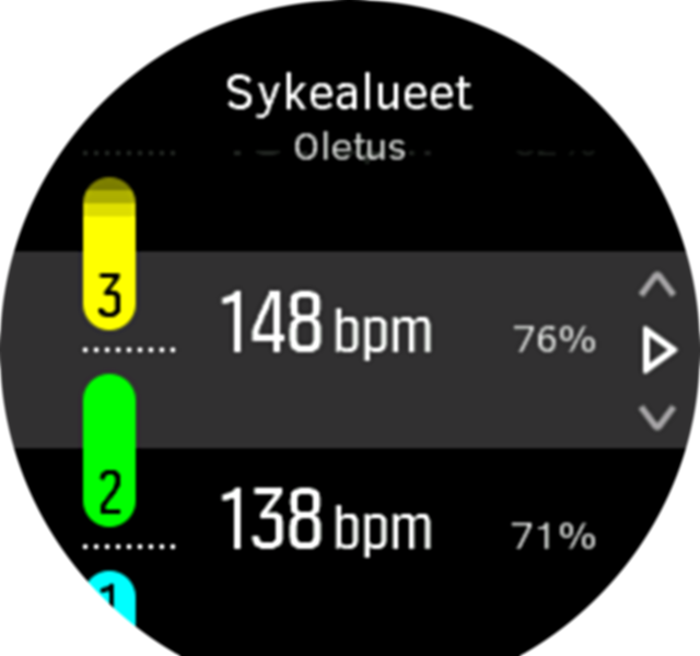

Aseta oletussykealueet
Aseta oletussykealueet asetuksissa kohdasta Harjoittelu (harjoittelu) » Intensiteettialueet (intensiteettialueet) » Oletusalueet (oletusalueet).
- Vieritä ylös tai alas ja napauta tai paina keskipainiketta, kun muutettavaksi haluamasi sykealue näkyy korostettuna.
- Valitse uusi sykealue pyyhkäisemällä ylös tai alas tai painamalla oikeaa ylä- tai alapainiketta.

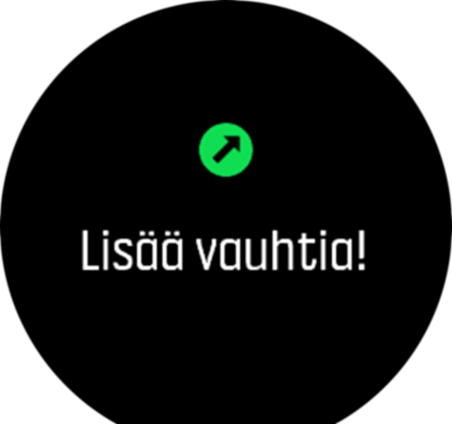

Kun tallennat harjoituksen (katso Harjoittelun tallentaminen) ja olet valinnut sykkeen intensiteettitavoitteeksi ( katso Tavoitteiden käyttäminen harjoittelussa, urheilutilanäytön ulkoreunassa näkyy viiteen osaan jaettu sykealuemittari (kaikissa sykettä tukevissa urheilutiloissa). Mittari osoittaa, millä sykealueella kulloinkin harjoittelet, valaisemalla vastaavan osan. Mittarin pieni nuoli osoittaa, missä kohdassa aluetta olet.
Kellosi ilmoittaa sinulle, kun pääset valitsemallesi tavoitealueelle. Harjoituksen aikana kello kehottaa sinua joko kiristämään tai hidastamaan tahtia, jos sykkeesi ei ole valitulla tavoitealueella.
