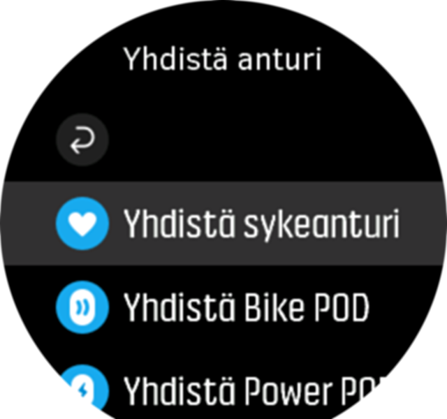

POD-laitteen tai sykeanturin yhdistäminen:
  1. Siirry kellosi asetuksiin ja valitse Liitettävyys.
  2. Avaa anturityyppien luettelo valitsemalla Yhdistä anturi.
  3. Avaa koko luettelo pyyhkäisemällä alas ja napauta yhdistettävää anturityyppiä.

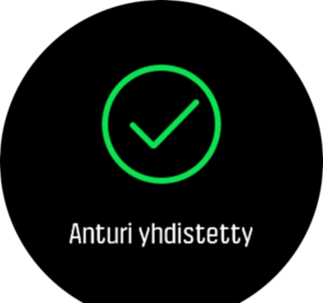

  1. Noudata kellon antamia yhdistämisohjeita (katso tarvittaessa anturin tai PODin käyttöohjetta) ja siirry seuraavaan vaiheeseen painamalla keskipainiketta.
Sensor paired
Jos PODilla on pakollisia asetuksia, kuten kammen pituus Power PODia varten, sinua kehotetaan syöttämään arvo yhdistämisen aikana.
Kun POD tai anturi on yhdistetty, kellosi etsii sitä heti, kun valitset kyseistä anturityyppiä käyttävän urheilutilan.
Yhdistettyjen laitteiden täydellinen luettelo löytyy kellon asetusten kohdasta Liitettävyys » Yhdistetyt laitteet.
