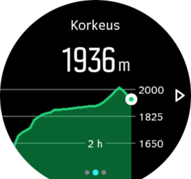

Pyyhkäisemällä ylös tai painamalla alapainiketta näet nykyisen korkeuden ja ilmanpaineen.

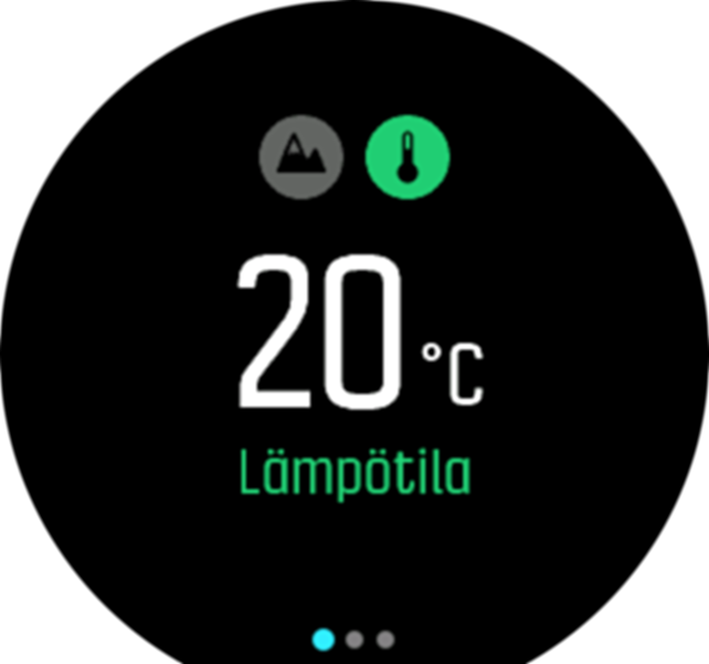

Napauttamalla näyttöä näet nykyisen lämpötilan.
OutdoorTemperature
Pyyhkäisemällä vasemmalle tai painamalla keskipainiketta voit siirtyä korkeusmittarin ja barometrin kehityskäyrien välillä.
AltitudeGraph
BarometerGraph

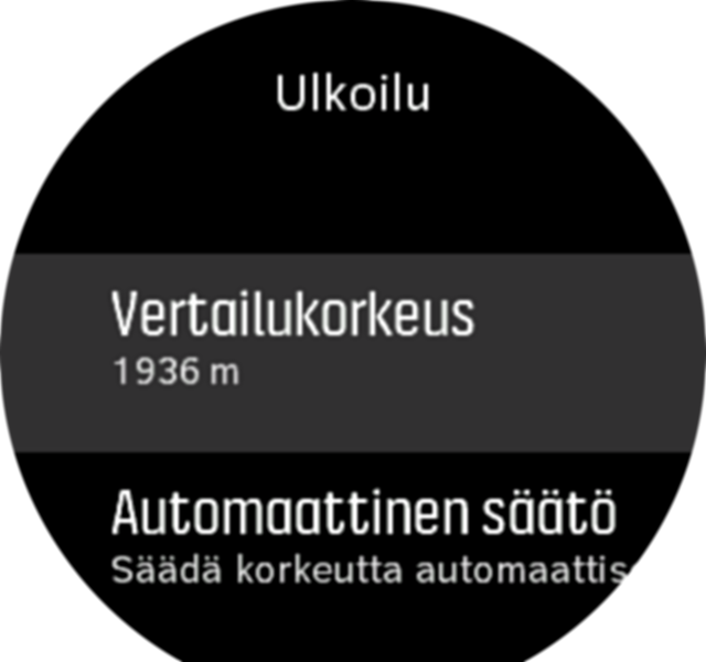

Varmista, että korkeuden vertailuarvo on asetettu oikein (katso Korkeusmittari). Nykyisen sijaintisi korkeus löytyy useimmista topografisista kartoista tai suurimmista verkkokarttapalveluista, kuten Google Mapsista.
Paikallissään muutokset vaikuttavat korkeuslukemiin. Jos paikallissää muuttuu usein, aseta korkeuden vertailuarvo säännöllisesti ja mieluiten aina ennen kuin lähdet uuteen reissuun.
VINKKI:
Voit muuttaa vertailuarvoa ulkoiluasetuksissa, joihin pääset nopeasti pitämällä korkeusmittari- tai ilmanpainekäyränäkymässä keskipainiketta painettuna.

Sekä sään että korkeuden muutokset aiheuttavat muutoksia ilmanpaineeseen. Tämän huomioimiseksi Suunto 9 tulkitsee ilmanpaineen muutokset liikkeesi perusteella automaattisesti joko korkeuden tai sään muutoksiksi.
Jos kellosi havaitsee pystysuuntaista liikettä, se vaihtaa korkeusmittaukseen. Tarkastellessasi korkeuskäyrää se päivittyy vähintään 10 sekunnin välein.

Suunto 9 mittaa korkeutta ilmanpaineen avulla. Tarkat lukemat edellyttävät korkeusvertailupisteen määrittämistä. Jos tiedät tarkan lukeman, voit käyttää senhetkistä korkeuttasi. Vaihtoehtoisesti voit asettaa vertailupisteen automaattisesti käyttämällä FusedAlti-toimintoa (katso FusedAlti™).
Voit asettaa vertailupisteen asetuksissa kohdassa Ulkoilu.
