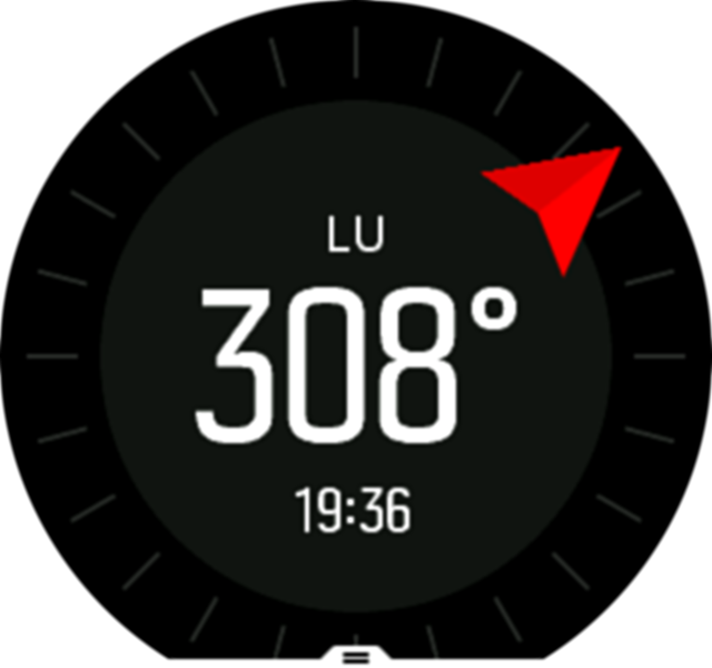

Suunto 9 sisältää digitaalisen kompassin, jonka avulla käyttäjä voi määrittää asemansa magneettisen pohjoisnavan suhteen. Kompassi kompensoi kallistuksen ja tuottaa tarkan suuntalukeman, vaikka kompassi ei olisi vaakasuorassa asennossa.
Voit siirtyä kompassiin aloitusnäytön kohdassa Navigointi » Kompassi.
Kompassinäyttö sisältää seuraavat tiedot:
  • Magneettista pohjoista kohti osoittava nuoli
  • Kulkusuunta ilmansuuntana
  • Kulkusuunta asteissa
  • Kellonaika (paikallista aikaa) tai akun varaustaso; vaihda näkymiä napauttamalla näyttöä
Compass
Voit poistua kompassista pyyhkäisemällä oikealle tai pitämällä keskipainiketta painettuna.

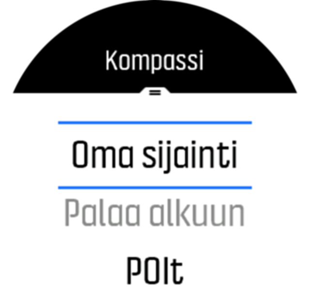

Kompassinäytössä voit avata pikavalintaluettelon pyyhkäisemällä näytön alaosasta ylöspäin tai painamalla alapainiketta. Pikavalinnoilla pääset nopeasti navigointitoimintoihin, esimerkiksi tarkistamaan senhetkisen sijainnin koordinaatit tai valitsemaan navigoitavan reitin.
Compass shortcuts en
Voit poistua pikavalintaluettelosta pyyhkäisemällä alaspäin tai painamalla yläpainiketta.

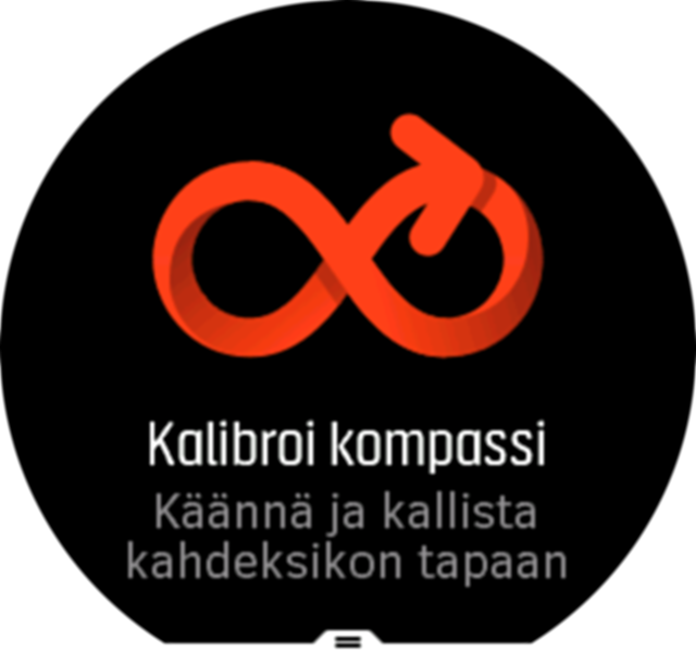

Kompassin kalibroiminen
Jos kompassia ei ole kalibroitu, sinua kehotetaan kalibroimaan kompassi, kun siirryt kompassinäytölle.
Calibrate compass Spartan
Jos haluat kalibroida kompassin uudelleen, käynnistä kalibrointi asetuksien kohdasta Navigointi » Navi-asetukset » Kalibroi kompassi.

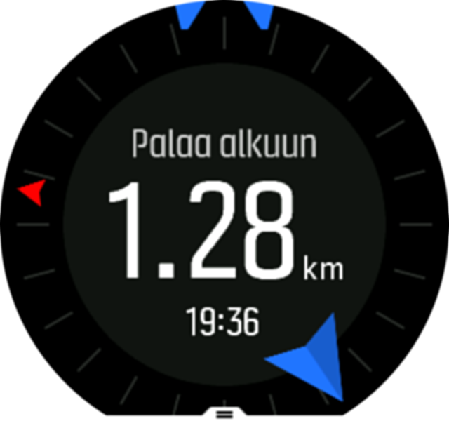

Paluunavigointi
Jos käytät GPS:ää harjoituksen tallentamiseen, Suunto 9 tallentaa automaattisesti harjoituksen aloituspisteen. Reitti takaisin -toiminnon avulla Suunto 9 ohjaa sinut suoraan takaisin aloituspisteeseesi.
Reitti takaisin -toiminnon käynnistäminen:
  1. Aloita harjoitus GPS:llä.

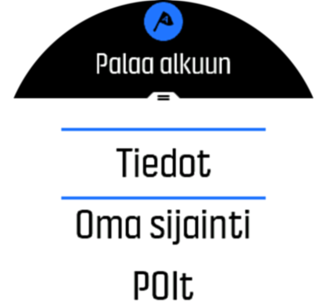

  2. Pyyhkäise vasemmalle tai paina keskipainiketta siirtyäksesi navigointinäyttöön.

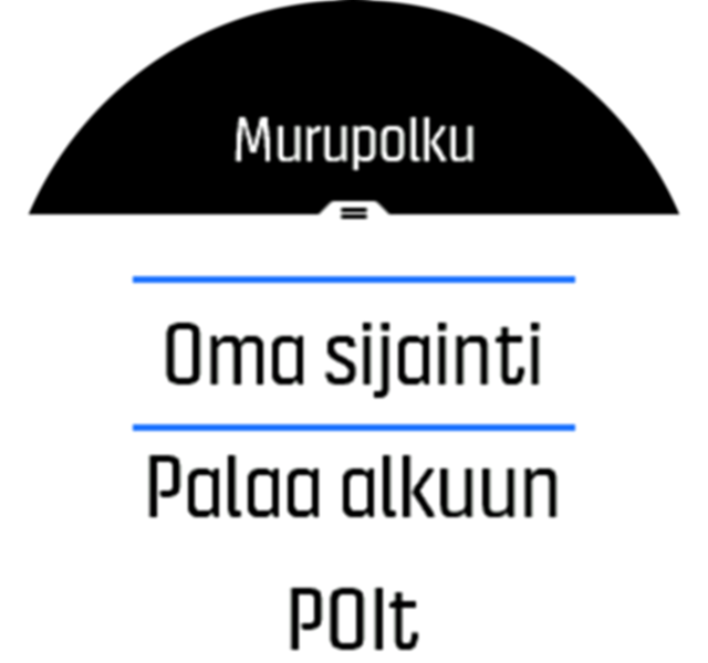

  3. Avaa pikavalintavalikko pyyhkäisemällä ylöspäin tai painamalla alapainiketta.
  4. Vieritä Reitti takaisin -toiminnon kohdalle ja valitse napauttamalla näyttöä tai painamalla keskipainiketta.
    Vieritä kohtaan Findback Spartan (Reitti takaisin)
Navigointiopas näkyy valitun urheilutilan viimeisenä näyttönä.
Findback Spartan (Reitti takaisin) -näyttö
Katso lisätietoja nykyisestä sijainnistasi:

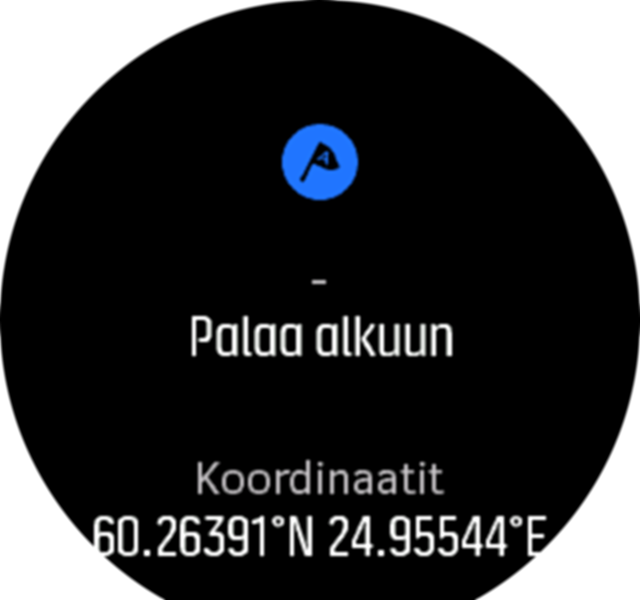

  1. Siirry Reitti takaisin -näytöltä pikavalintavalikkoon pyyhkäisemällä ylöspäin tai painamalla alapainiketta.
  2. Valitse Tiedot.
  3. Selaa luetteloa vierittämällä ylöspäin tai painamalla alapainiketta.
    Findback Spartan (Reitti takaisin) -yksityiskohdat Spartan
Poistu yksityiskohtaisista tiedoista pyyhkäisemällä oikealle tai painamalla keskipainiketta.

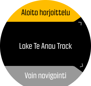

  4. Vieritä navigoitavan reitin kohdalle ja paina keskipainiketta.
    Routes Exercise
  5. Valitse Aloita harjoittelu, jos haluat käyttää reittiä harjoitteluun, tai valitse Vain navigointi, jos haluat vain navigoida reittiä.

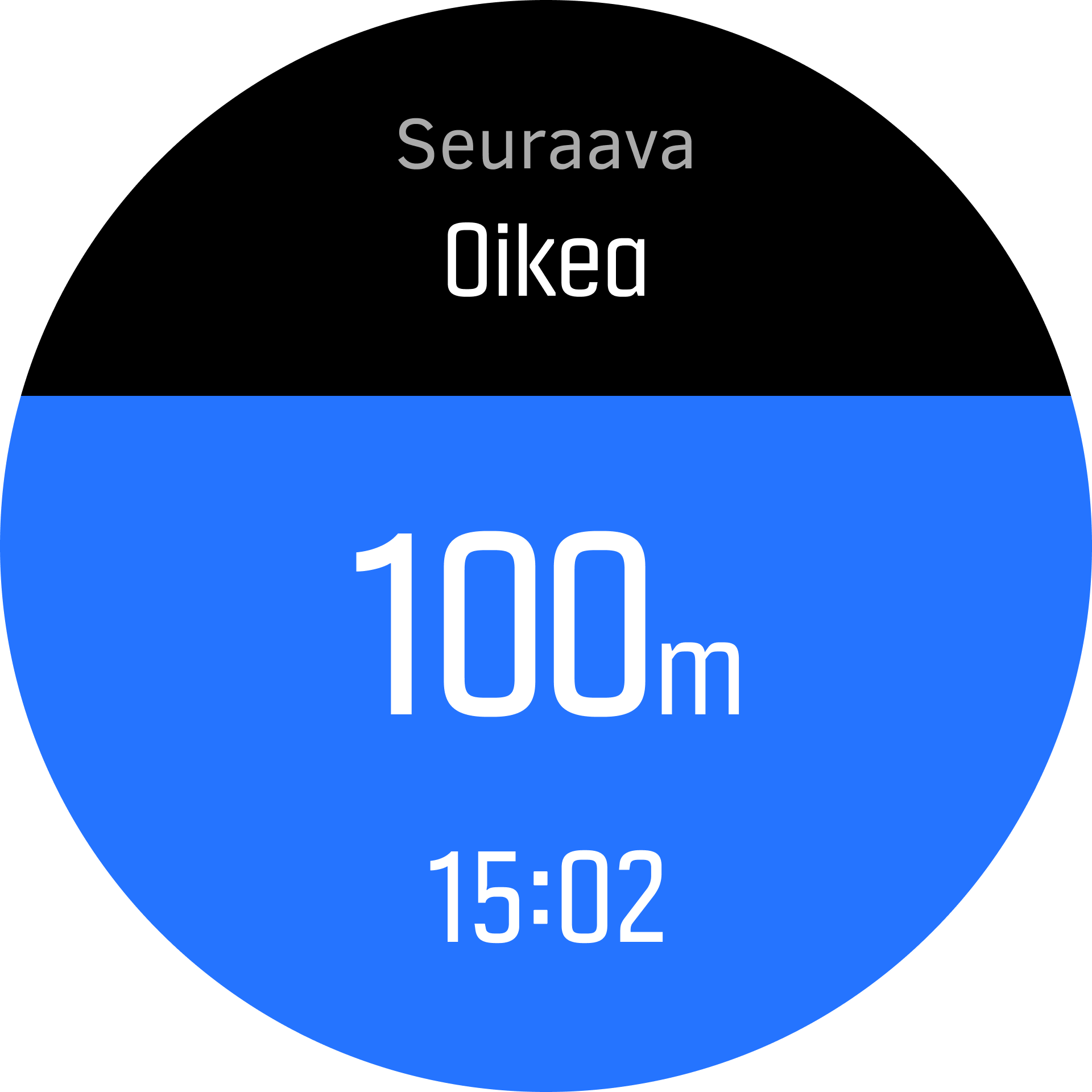

Käännöksittäinen navigointi
Luodessasi reittejä Suunto-sovelluksessa voit halutessasi ottaa käyttöön käännöksittäiset reittiohjeet. Kun siirrät reitin kelloosi ja käytät sitä navigointiin, se ohjaa sinua aina risteyksissä antamalla äänimerkkejä ja tietoja kääntymissuunnasta.
