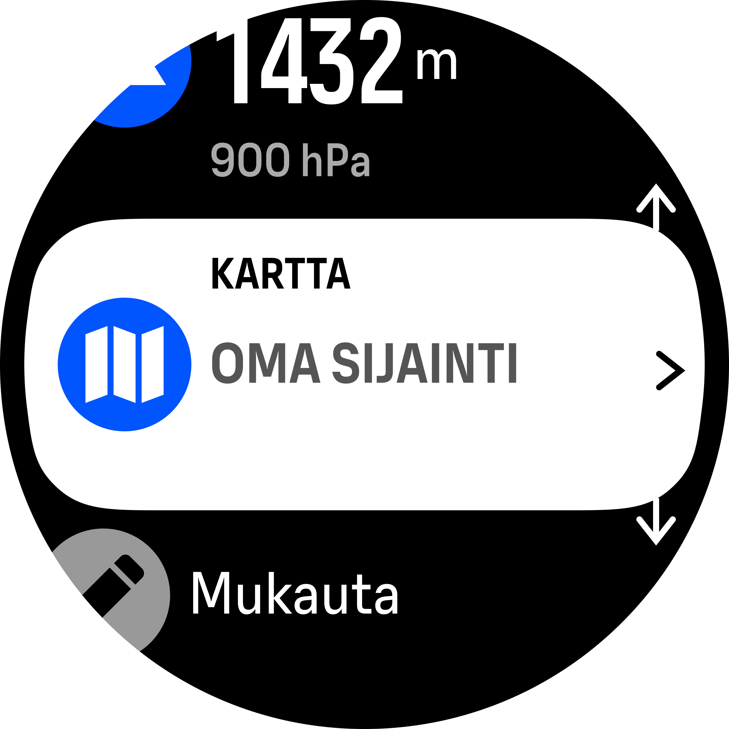

Pyyhkäise kellotaulussa ylöspäin tai paina alapainiketta.
Voit käyttää navigointitoimintoja myös kellon kompassi-widgetistä.
Valitse Kartta.

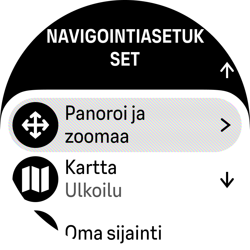

Karttanäytössä näkyy nykyinen sijaintisi ja ympäristösi.
Jos kompassia ei ole kalibroitu, sinua kehotetaan kalibroimaan kompassi, kun siirryt karttaan.
Avaa pikavalintaluettelo painamalla alapainiketta. Pikavalinnoilla pääset nopeasti navigointitoimintoihin, esimerkiksi tarkistamaan nykyisen sijaintisi koordinaatit tai valitsemaan navigoitavan reitin.
