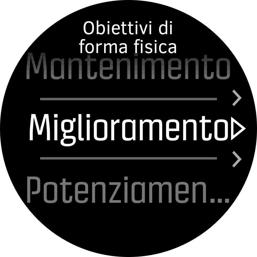

Scegli l'obiettivo dell'allenamento:
S3F Select Goal
Seleziona l'opzione “maintain” (mantieni) se sei soddisfatto dell'attuale livello di forma fisica e desideri mantenerlo. Quest'opzione può essere utile per coloro che si stanno abituando ad allenarsi regolarmente. Una volta iniziato, è sempre possibile cambiare programma per passare a uno più impegnativo.
L'opzione “improve” (migliora) punta a migliorare la forma fisica con un aumento moderato dell'attività di tipo aerobico. Se desideri ottenere risultati più immediati, seleziona l'opzione “boost” (potenzia). In questo modo, con un esercizio più intenso otterrai risultati più rapidamente.

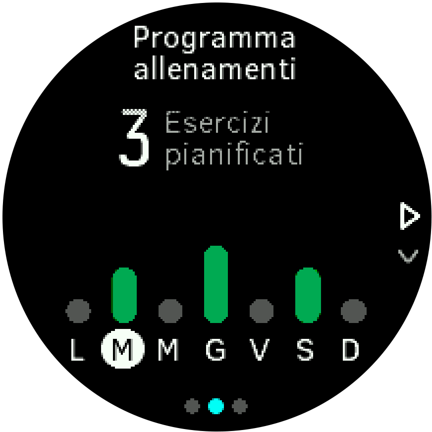

  2. Premi il pulsante centrale per visualizzare il piano della settimana in corso.
    SF3 Weekly Plan

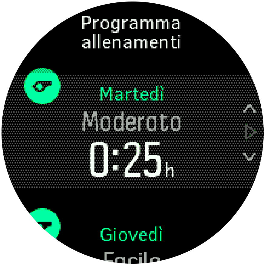

  3. Premi il pulsante in basso a destra per visualizzare ulteriori informazioni: giorno di allenamento, durata e livello di intensità (sulla base delle zone di frequenza cardiaca, vedi Zone di intensità .
    SF3 Weekly Plan Details

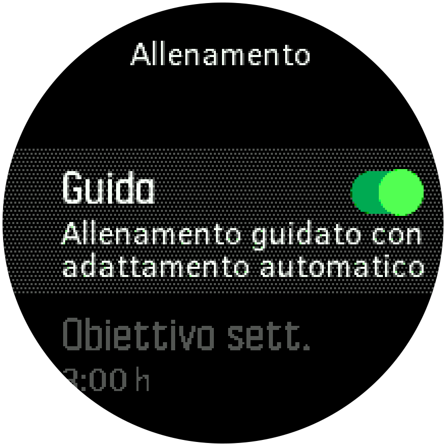

Per disattivare il piano di allenamento personalizzato:
  1. Dal menù impostazioni vai a Allenamento .
  2. Disattiva Guida.
    SF3 Guidance

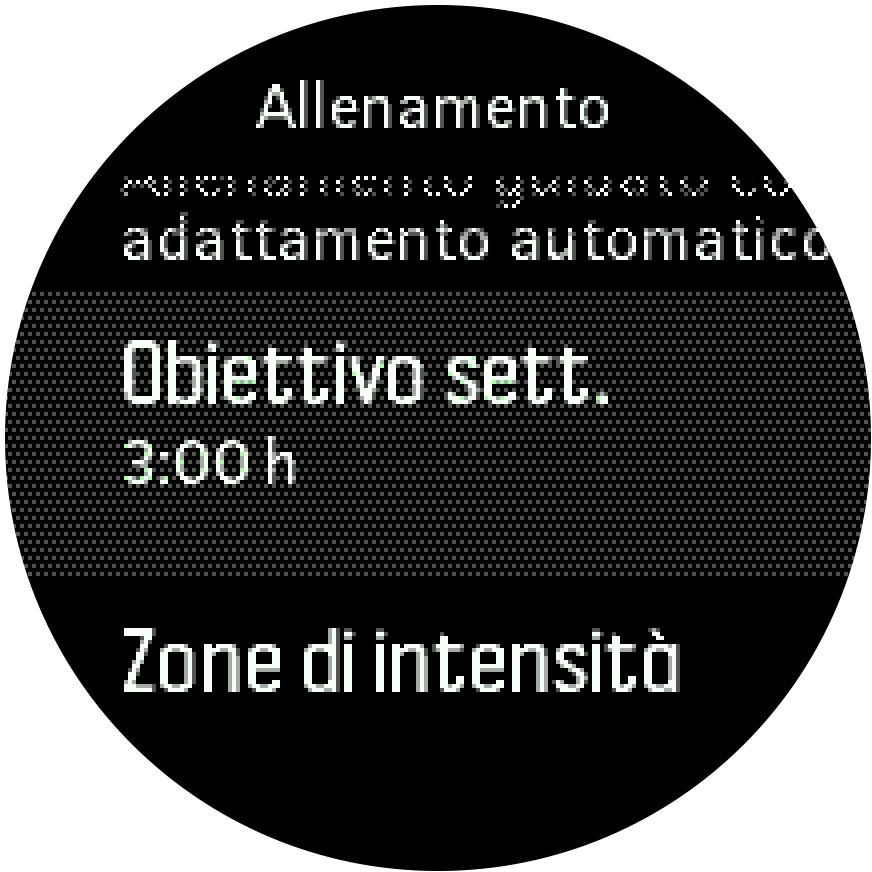

Se non desideri la guida adattiva, ma preferisci un obiettivo di allenamento, è possibile definire un numero target di ore come obiettivo settimanale dalle impostazioni alla voce Allenamento .
  1. Disabilita Guida.
  2. Seleziona Obiettivo sett., premendo il pulsante centrale.
  3. Seleziona il nuovo Obiettivo sett. premendo il pulsante in alto a destra o in basso a destra.
    SF3 Weekly Goal

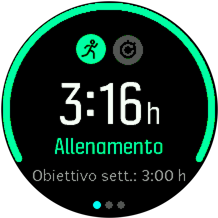

Quando ci si allena secondo un'attività fisica programmata, comparirà una barra di avanzamento verde e una percentuale dello stato di avanzamento. L'obiettivo viene stimato in base all'intensità e alla durata pianificate. Quando ti alleni all'interno dell'intensità programmata (basata sulla tua frequenza cardiaca), dovresti raggiungere l'obiettivo più o meno entro la durata programmata. Una maggiore intensità dell'attività fisica ti consentirà di raggiungere l'obiettivo più facilmente. Allo stesso modo, un'intensità inferiore richiederà più tempo.
