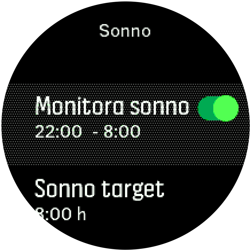

Per monitorare il sonno:
  1. Dalle impostazioni dell'orologio, scorrere fino a Sonno e premere il pulsante centrale.
  2. Attivare Monitora sonno.
    sleeptracking setting Trainer
  3. Imposta gli orari in cui normalmente vai a letto e ti alzi sulla base delle tue abitudini.
L'ultimo punto definisce il periodo di sonno. L'orologio utilizza questo periodo per stabilire quando dormi (mentre sei a letto) e analizza il sonno totale in un'unica sessione. Ad esempio, se durante la notte ti alzi per bere, l'orologio calcola il sonno successivo al risveglio nella stessa sessione.
