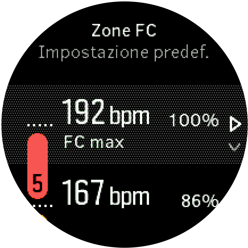

Le zone di frequenza cardiaca sono definite come intervalli percentuali basati sulla tua frequenza cardiaca massima (FC massima).
Per impostazione predefinita, la FC massima viene calcolata utilizzando l'equazione standard: 220 - la tua età. Se conosci la tua FC massima esatta, dovresti regolare di conseguenza il valore predefinito.
Il piano di allenamento settimanale (vedi la sezione Allenamento guidato adattivo) si basa sui limiti delle zone di FC. Se tali limiti o la FC massima non riflettono i tuoi valori personali, il piano di allenamento potrebbe non essere ottimizzato per farti ottenere il tuo livello desiderato di forma fisica.

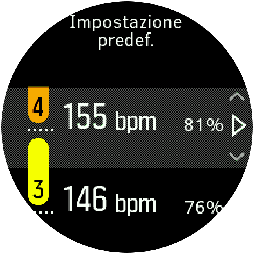

Suunto 3 ha zone FC predefinite e specifiche per attività. Le zone predefinite possono essere utilizzate per tutte le attività ma, per un allenamento più avanzato, è possibile usare le zone FC specifiche per la corsa e il ciclismo.
Imposta la FC massima
Impostare la FC massima dalle impostazioni, in Allenamento » Zone di intensità » Zone predefinite
È anche possibile impostare la FC massima dalle impostazioni, in Generali » Personali.
Imposta le zone di FC predefinite
Impostare le zone FC predefinite dalle impostazioni, in Allenamento » Zone di intensità » Zone predefinite
Selezionare Ripristino nella visualizzazione zone FC per riportare le zone FC al valore predefinito.
Imposta le zone di FC specifiche per attività
Impostare le zone FC specifiche per attività dalle impostazioni, in Allenamento » Zone di intensità » Zone avanzate

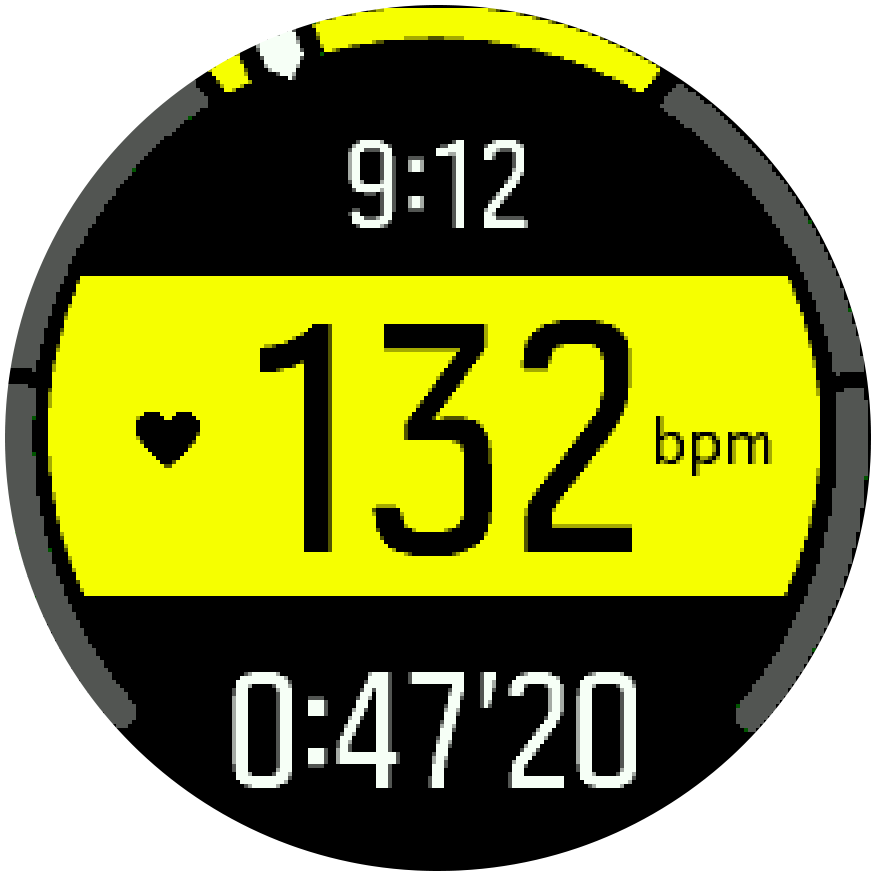

Quando si registra un allenamento (vedi Registrazione di un'attività fisica) ed è stato selezionato “frequenza cardiaca” come target di allenamento intensivo (vedi Utilizzo dei target durante l'allenamento), viene visualizzato un indicatore di zone FC suddiviso in cinque sezioni attorno al bordo esterno della schermata della modalità sport (per tutte le modalità sport che supportano la funzionalità FC). L'indicatore mostra in quale zona FC ti stai attualmente allenando, illuminando la sezione corrispondente. La piccola freccia nell'indicatore mostra dove ti trovi all'interno dell'intervallo della zona.

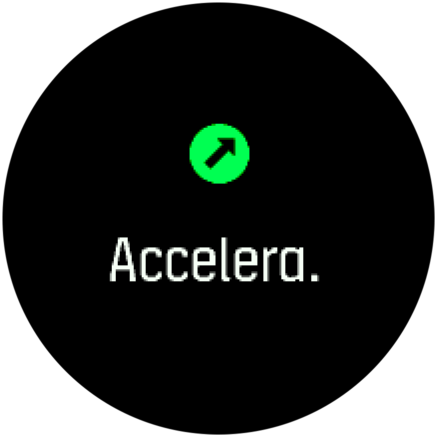

L'orologio ti avvisa quando raggiungi la zona target selezionata. Durante l'attività fisica, l'orologio ti inviterà ad accelerare o rallentare se la tua frequenza cardiaca è al di fuori della zona target selezionata.
È inoltre presente una schermata dedicata alle zone FC nella schermata predefinita della modalità sport. Tale schermata mostra la tua attuale zona FC nel campo centrale, mentre il colore dello sfondo dell'indicatore mostra in quale zona FC ti stai allenando.
Nel riepilogo dell'attività fisica appare un resoconto del tempo trascorso in ogni zona.
