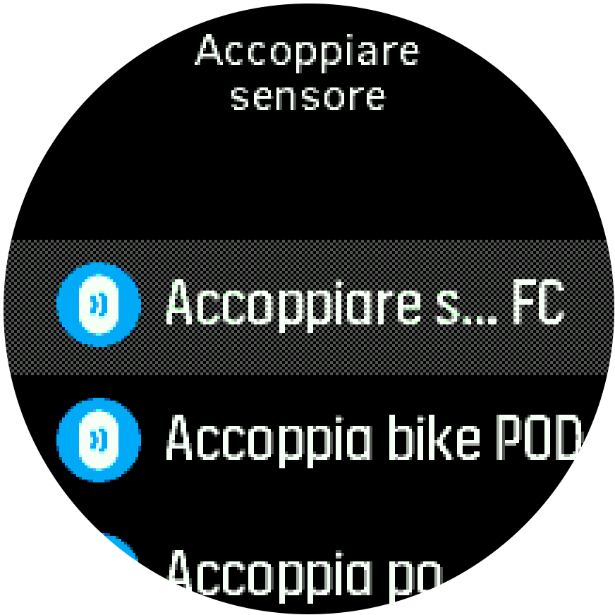

Per associare un POD o un sensore:
Premi il pulsante in basso a destra per scorrere l'elenco e seleziona il tipo di sensore usando il pulsante centrale.
Segui le istruzioni contenute nell’orologio (fai riferimento al manuale del sensore o POD se necessario) per completare l’associazione, premendo il pulsante centrale per procedere al passo successivo.
Se il POD richiede l'inserimento di alcune impostazioni, ti sarà chiesto di inserire un valore durante il processo di associazione.

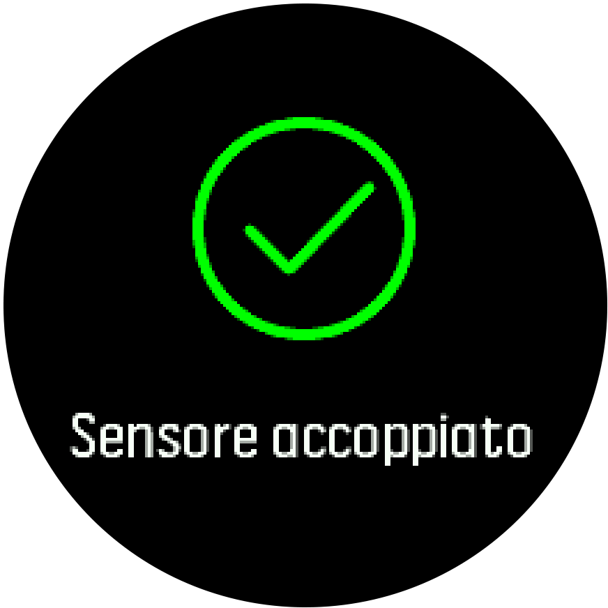

Una volta che il POD o il sensore è associato, l’orologio cercherà di individuarlo immediatamente non appena avrai selezionato una modalità sport che utilizza quel particolare tipo di sensore.
