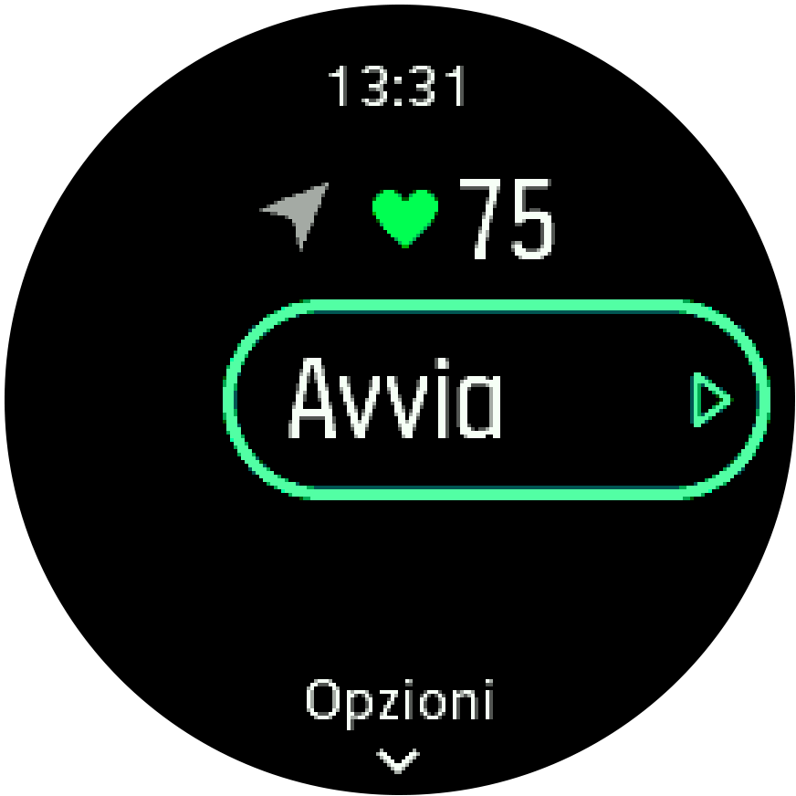

  4. Al di sopra dell’indicatore di avvio è presente un gruppo di icone a seconda dell’elemento che si sta utilizzando (ad esempio, cardiofrequenzimetro e GPS connesso) con la modalità sport. L’icona con la freccia (GPS connesso) lampeggia in grigio durante la ricerca e diventa invece verde una volta che il segnale è stato rilevato. Il simbolo del cuore (frequenza cardiaca) lampeggia in grigio durante la ricerca e, una volta che il segnale è stato rilevato, diventa un cuore colorato collegato a una fascia, se si sta utilizzando un sensore di frequenza cardiaca. Se si utilizza un sensore ottico di frequenza cardiaca, il simbolo diventa un cuore colorato senza fascia.
    Se si sta utilizzando un sensore di frequenza cardiaca ma il simbolo si limita a diventare verde (ciò significa che il sensore ottico di frequenza cardiaca è attivo), verificare che il sensore di frequenza cardiaca sia associato (si veda Associazione di POD e sensori) e selezionare nuovamente la modalità sport.
    Puoi attendere che ciascuna icona diventi verde oppure puoi avviare la registrazione a tuo piacimento premendo il pulsante centrale.
    Start exercise

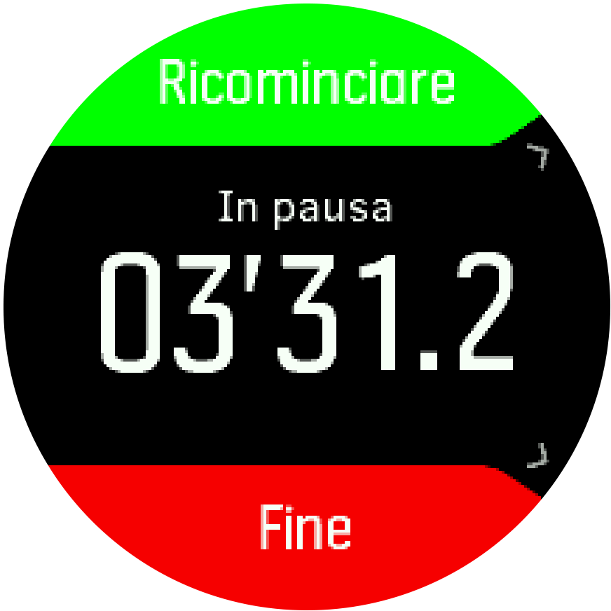

  6. Premi il pulsante in alto a destra per mettere in pausa la registrazione. Interrompi e salva la registrazione premendo il pulsante in basso a destra, oppure riprendila premendo il pulsante in alto a destra.
    Recording paused

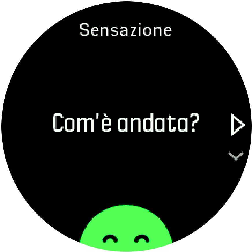

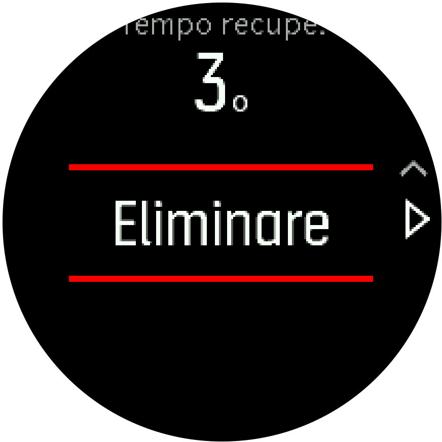

Dopo aver interrotto la registrazione, ti verrà chiesto come ti senti. Puoi rispondere alla domanda oppure saltarla (vedi la sezione (Stato d'animo). Ottieni così una sintesi dell’attività, che potrai scorrere utilizzando i pulsanti in alto a destra o in basso a destra.
Se hai effettuato una registrazione che non vuoi conservare, puoi cancellare la voce di registro scorrendo fino a Eliminare e confermare con il pulsante centrale. Puoi anche cancellare registrazioni con la stessa modalità dal registro.
Log delete Trainer

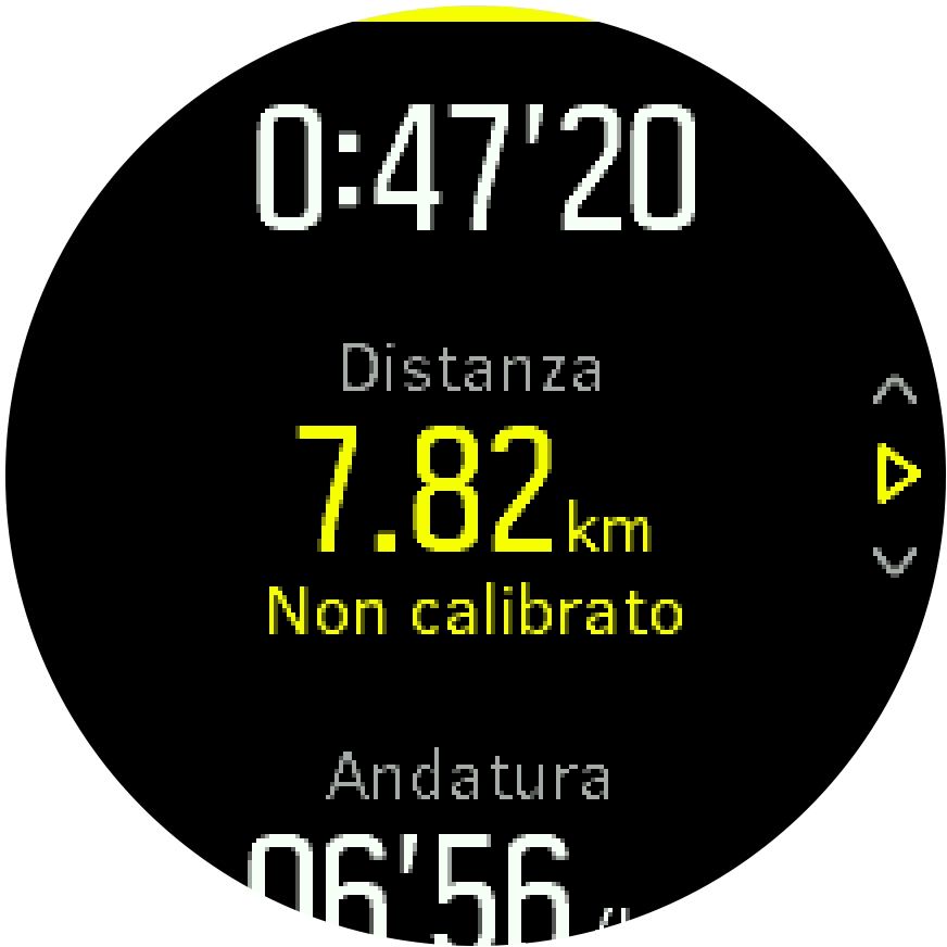

Suunto 3 permette di misurare la velocità e distanza di corsa e camminata utilizzando l'accelerometro integrato nell'orologio. L'accelerometro deve essere calibrato in base alla lunghezza media del tuo passo e al movimento. Se non calibrato, l'orologio non è in grado di misurare correttamente velocità e distanza.
Il modo più facile di calibrare l'orologio è registrare la prima attività di corsa o camminata con il GPS connesso (Vedi GPS connesso). Quando utilizzi il GPS del tuo telefono cellulare, la calibrazione della velocità e della distanza è eseguita automaticamente in background.
Calibrazione manuale dell'orologio:
  1. Registra un'attività di camminata e corsa lungo una distanza conosciuta (ad esempio, in una pista d'atletica) e per almeno 12 minuti; vedi la sezione Registrazione di un'attività fisica
  2. Dopo l'attività fisica, modifica la distanza nel riepilogo premendo il pulsante centrale quando la distanza viene evidenziata.
    SF3 Distance Calibration
NOTA:
Per ottenere il risultato più preciso, calibra l'orologio manualmente e separatamente sia per la corsa, sia per la camminata.

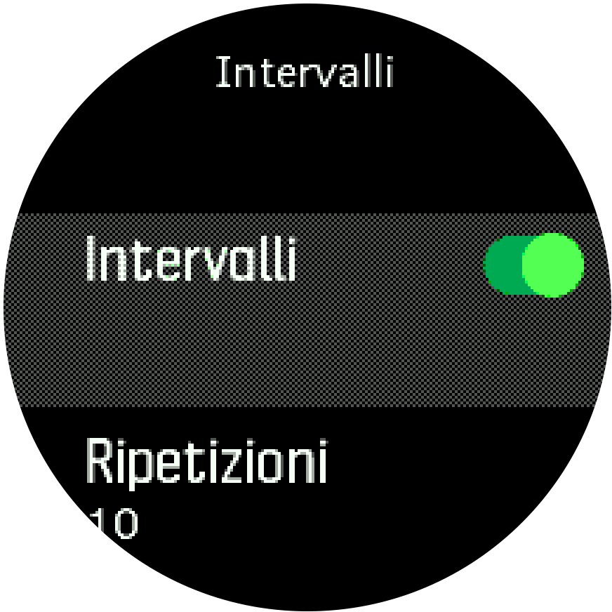

Nella definizione degli intervalli, devono essere impostate quattro voci:
  • Intervalli: pulsante on/off che abilita l'allenamento a intervalli. Selezionando ON, la schermata dell'allenamento a intervalli viene aggiunta alla modalità sport.
  • Ripetizioni: il numero di serie di intervalli + recuperi che desideri eseguire.
  • Intervallo: lunghezza dell'intervallo di intensità elevata, in base alla distanza o durata.
  • Recupero: lunghezza del periodo di riposo tra gli intervalli, in base alla distanza o durata.
È importante ricordare che, se utilizzi la distanza per definire gli intervalli, devi essere in una modalità sport in grado di misurare la distanza. La misurazione può essere basata su GPS assistito per dispositivi mobili, sulla velocità misurata al polso o su foot o bike POD, ad esempio.
Per allenarsi a intervalli:
  1. Selezionare il tuo sport dalla schermata di avvio.
  2. Prima di avviare la registrazione di un allenamento, premere il pulsante in basso a destra per aprire le opzioni delle modalità sport.
  3. Scorrere fino a Intervallie premere il pulsante centrale.
  4. Attiva gli intervalli e regola le impostazioni come descritto sopra.
  5. Scorri fino a Indietro e conferma con il pulsante centrale.
  6. Premi il pulsante in alto a destra fino a che non appare la schermata iniziale; a questo punto puoi iniziare il tuo allenamento come di consueto.
  7. Premi il pulsante in basso a sinistra per passare alla visualizzazione della schermata intervalli e premi il pulsante in alto a destra quando vuoi iniziare l'allenamento a intervalli.
    Interval training start Trainer

Per ciascuna sessione di allenamento è possibile registrare direttamente sull'orologio come ti senti subito dopo avere fermato la registrazione, rispondendo alla domanda 'Com'è andata?'.
feeling how was it Trainer
Puoi saltare la domanda premendo il pulsante centrale.

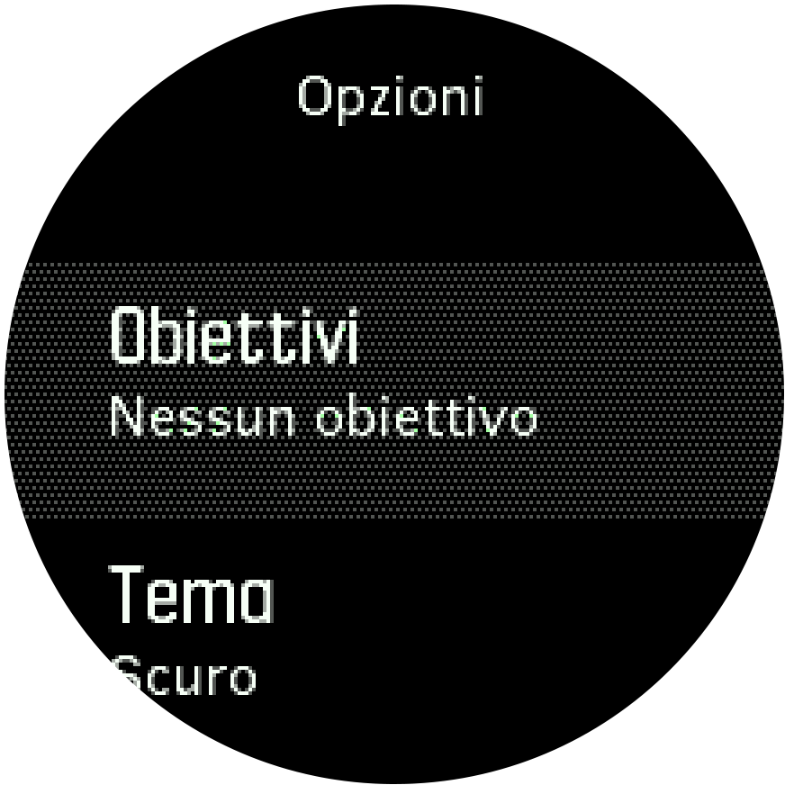

Per modificare il tema del display dalle opzioni nella modalità sport:
  1. Dal display dell'orologio premere il pulsante in alto a destra per aprire la schermata di avvio.
  2. Scorrere fino a Allenamento e premere il pulsante centrale.
  3. Andare a una qualunque delle modalità sport e premere il pulsante in basso a destra per aprire le opzioni delle modalità sport.
  4. Scorrere fino a Tema e premere il pulsante centrale.
  5. Passare dalla tonalità chiara a quella scura premendo i pulsanti in alto e in basso a destra e accettare premendo il pulsante centrale.
