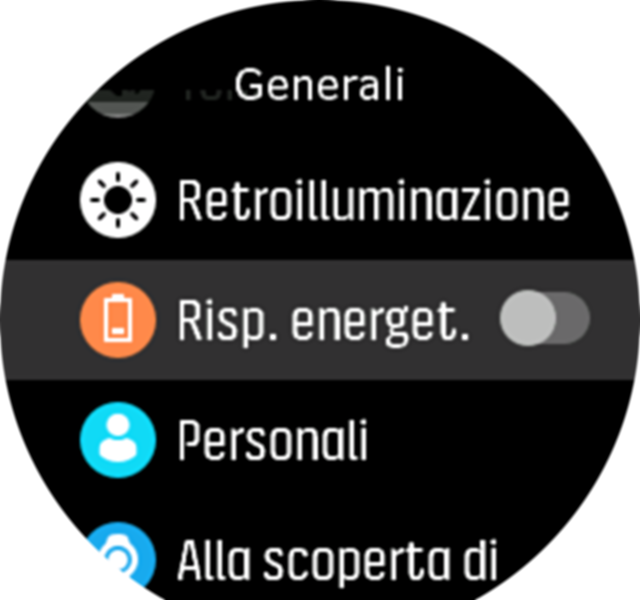

L'orologio include un'opzione di risparmio energetico che spegne tutte le notifiche Bluetooth, di FC giornaliera e con vibrazione per prolungare la durata della batteria durante il normale utilizzo quotidiano. Per le opzioni di risparmio energetico durante la registrazione delle attività, vedi Gestione della carica della batteria.
Attiva/disattiva le opzioni di risparmio energetico alla voce Generali » Risp. energet..
Power Saving S9
NOTA:
Il risparmio energetico si attiva automaticamente quando il livello della batteria arriva a 10%.
