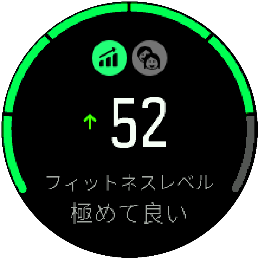

現在のあなたのフィットネスレベルの推定は、フィットネスレベルの表示画面で確認できます。ウォッチフェイスで、右下ボタンを押してフィットネスレベルのディスプレイが表示されるまでスクロールします。
ウォッチがまだフィットネスレベルを推定していない場合、フィットネスレベルの表示画面にさらなる指示が表示されます。

フィットネスレベルには6段階評価(非常に低い、低い、普通、高い、非常に高い、卓越して高い)があります。この値は年齢と性別によって左右され、値が高いほどフィットネスレベルが高いことを意味します。

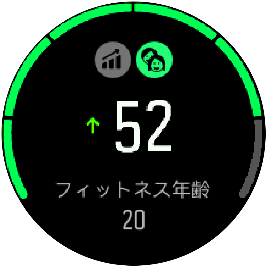

推定フィットネス年齢を表示するには、左上ボタンを押します。フィットネス年齢は、VO2max の推定値を年齢に置き換えて示したものです。 定期的に適切なタイプのフィジカルアクティビティを実施することで、VO2max の値を高め、フィットネス年齢を下げることができます。
VO2maxの向上にはかなりの個人差があり、年齢、性別、遺伝子、トレーニング履歴などによって左右されます。あなたのフィットネスレベルが既に高い場合、フィットネスレベルは緩やかに上昇します。定期的な運動を始めたばかりの初心者の場合、フィットネスレベルは急上昇することがあります。
