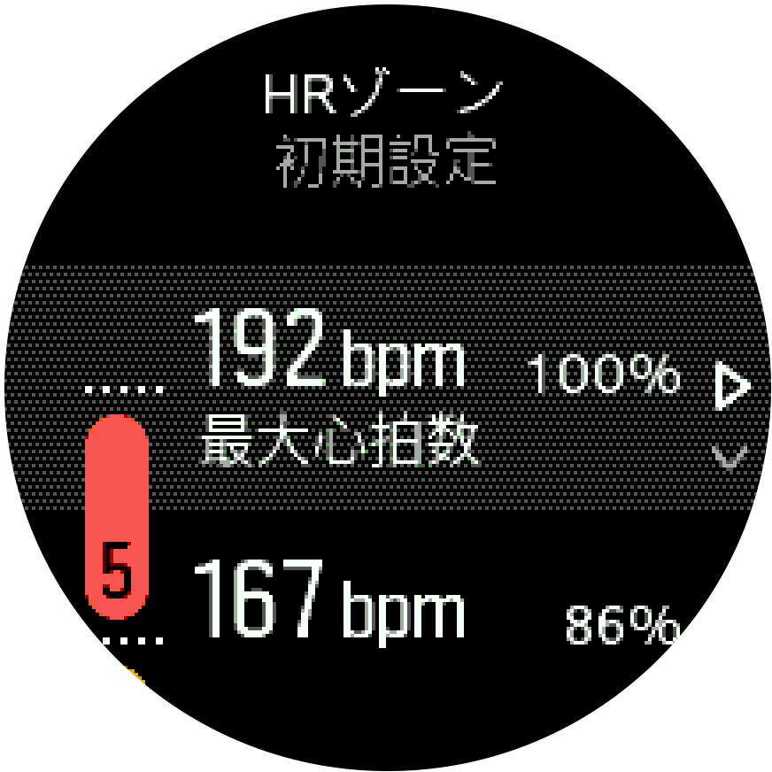

最大心拍数の設定
トレーニング » 運動強度ゾーン » デフォルトゾーン の下にある設定から、最大心拍数を設定します。
  1. 最大心拍数(BPM)を選択し、中央ボタンを押します。
  2. 新しい最大心拍数を選択するには、右上ボタンまたは右下ボタンを押します。
Default Max HR-1
  1. 中央ボタンを押して新しい最大心拍数を選択します。
  2. 左下ボタンを押して心拍数ゾーンの表示を終了します。

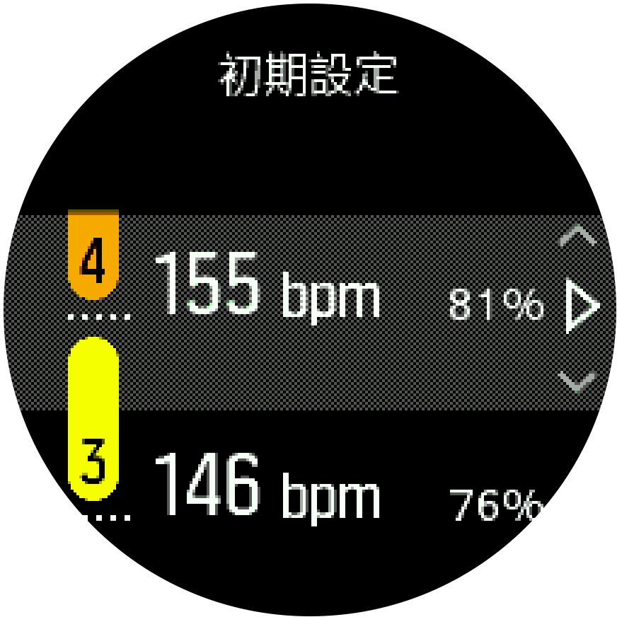

デフォルトHRゾーンの設定
トレーニング » 運動強度ゾーン » デフォルトゾーン の下にある設定から、デフォルト心拍ゾーンを設定します。
  1. 右上ボタンまたは右下ボタンを押して上下にスクロールし、変更したい心拍数ゾーンがハイライトされたら中央ボタンを押します。
  2. 新しい心拍数ゾーンを選択するには、右上ボタンまたは右下ボタンを押します。
Default HR zone-1
  1. 中央ボタンを押して新しい心拍数値を選択します。
  2. 中央ボタンを長押しして心拍数ゾーンの表示を終了します。

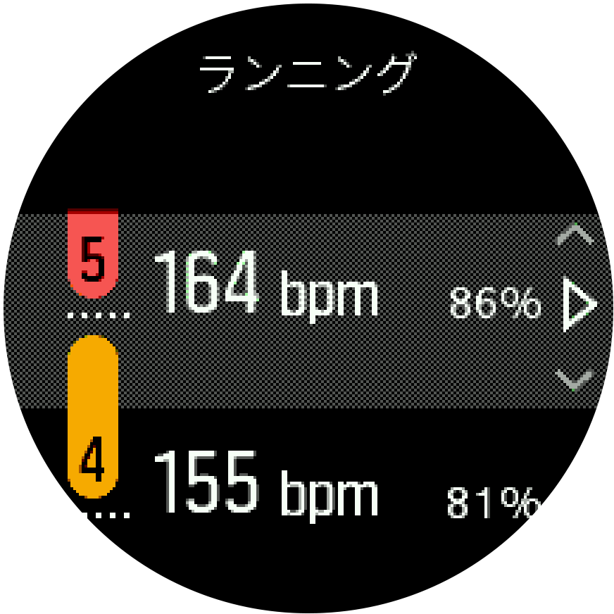

アクティビティ別心拍数ゾーンの設定
トレーニング » 運動強度ゾーン » 高度なゾーン の下にある設定から、アクティビティ別 HR ゾーンを設定します。
  1. (右上ボタンまたは右下ボタンを押して)編集したいアクティビティ(ランニングまたはサイクリング)を選択し、アクティビティがハイライトされたら中央ボタンを押します。
  2. 中央ボタンを押して心拍数ゾーンをオンに切り替えます。
  3. 右上ボタンまたは右下ボタンを押して上下にスクロールし、変更したい心拍数ゾーンがハイライトされたら中央ボタンを押します。
  4. 新しい心拍数ゾーンを選択するには、右上ボタンまたは右下ボタンを押します。
Advanced HR Zone-1
  1. 中央ボタンを押して新しい心拍数の値を選択します。

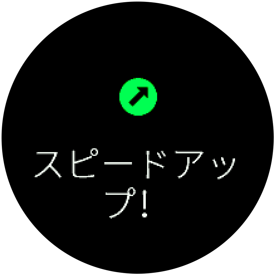

選択した目標ゾーンに達すると、ウォッチがアラートで知らせてくれます。エクササイズ中、心拍数が選択した目標ゾーンから外れると、ウォッチがスピードアップまたはスローダウンするようにガイドしてくれます。
Guidance SpeedUp Trainer
