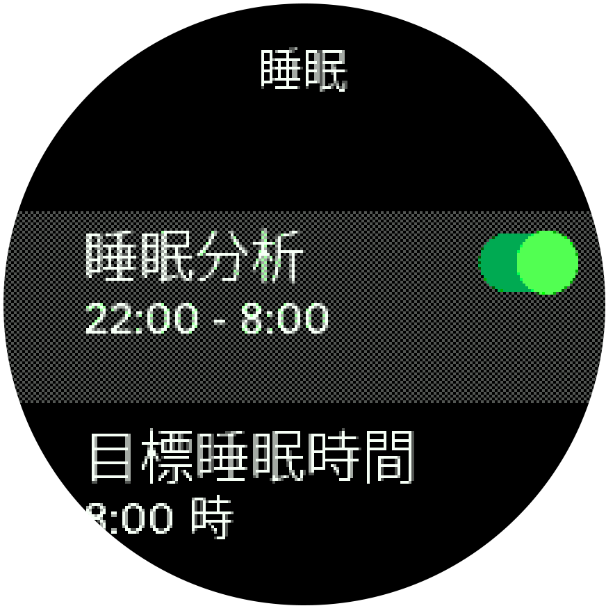

睡眠を記録するには:
- ウォッチの設定にアクセスし、睡眠 まで下にスクロールして中央ボタンを押します。
睡眠追跡 のトグルボタンをオンにします。
通常の睡眠スケジュールに従って、睡眠時間就寝時刻と起床時刻を設定します。
最後にベッドタイム(睡眠時間)を定義します。お使いのウォッチはここで定義された時間帯を使用してあなたが眠っていると判断し、連続した睡眠時間として記録します。眠っている途中に水を飲むために起きた場合などには、いったん起きた後に再び眠った時間を区別することなく、同一の連続した睡眠時間としてカウントされます。
早く眠りに落ちたり、いつもよりベッドタイム(睡眠時間)が長くなったりすると、ウォッチは、睡眠時間が設定した就寝時間と起床時間の範囲内にあるかを追跡します。
ベッドタイム(睡眠時間)から大幅に外れて就寝する場合には、ウォッチは、それを睡眠時間としてカウントしません。

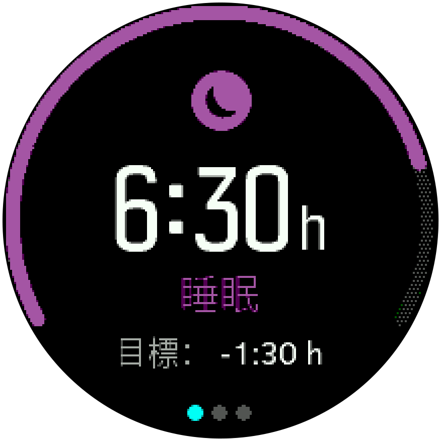

睡眠の傾向
朝起きると、睡眠のサマリーが表示されます。このサマリーには、合計睡眠時間、睡眠中に体の動きが確認された覚醒状態の時間(推定)と、まったく体の動きが検知されなかった熟睡状態の時間、睡眠中の平均心拍数などの情報が含まれます。
睡眠に関する詳しい分析と全体的な傾向を追跡することができます。時計の文字盤が表示されている状態で、睡眠 ディスプレイが表示されるまで右下ボタンを押します。最初に表示されるビューには、最後に記録した睡眠と目標睡眠時間の比較データが表示されます。
睡眠ディスプレイを表示中に中央ボタンを押すと、過去 7 日間の平均睡眠時間を確認できます。睡眠データはグラフとして表示されますが、右下ボタンを押すと数値のみの表示に切り替わります。
