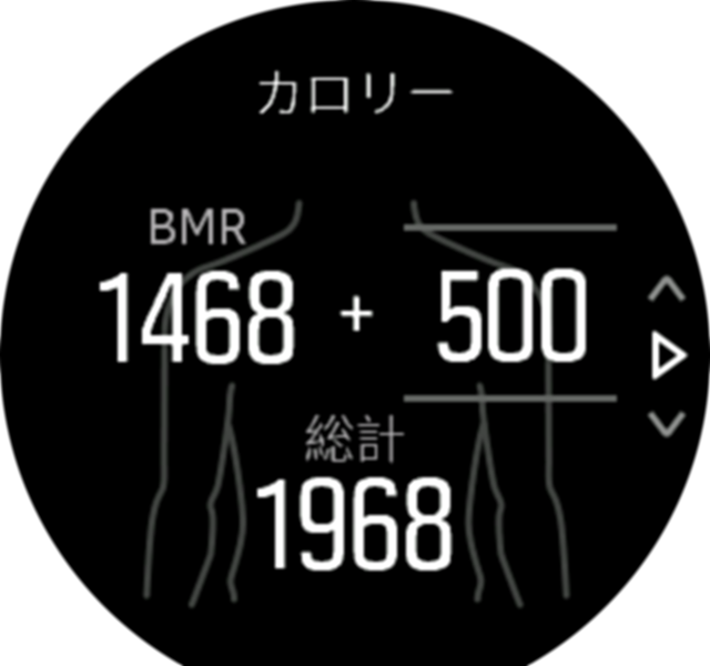

表示画面の中央に表示される大きな数字は、現時点までにアクティビティを通じて燃焼された推定消費カロリーを示しています。この数字の下には、総消費カロリーが消費されます。総消費カロリーは、アクティビティを通じて燃焼されたカロリー(アクティブカロリー)と基礎代謝量(下記参照)を合計したものです。

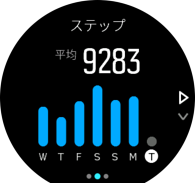

右にスワイプして過去 7 日間の歩数をチェックすることができます。さらに左にスワイプするか再度中央ボタンを押すと、消費カロリーが表示されます。
上にスワイプすると、過去 7 日間のアクティビティがグラフ表示から数値による表示に切り替わります。

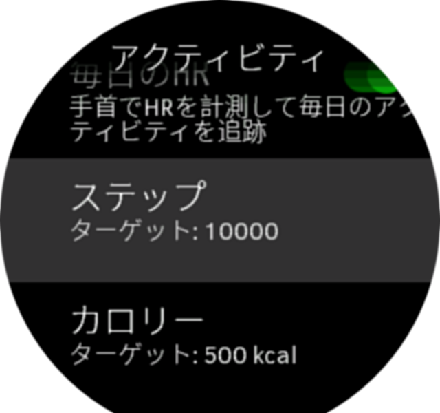

アクティビティの目標
日常の活動レベルの目標として、歩数と消費カロリーの目標をそれぞれ調整できます。アクティビティディスプレイを表示中に表示画面を指でタップしたままにするか中央ボタンを長押しすると、アクティビティの目標設定が開きます。
歩数の目標を設定するには、一日の合計歩数を定義します。
合計消費カロリーは、次の 2 つの数値に基づいて算出されます:基礎代謝量(BMR)とフィジカルアクティビティ。
BMR とは、運動をせずに安静にした状態で消費されるエネルギー代謝量(カロリー)です。これらは、基礎体温の維持やまばたき、心臓の鼓動など、生命維持のために最低限必要なエネルギー量を意味します。この数値は、年齢や性別などの個人情報に基づいて計算されます。
消費カロリーの目標を設定するには、BMR に加えてアクティビティを通じて燃焼したいカロリーを定義します。これらのカロリーはアクティブカロリーと呼びます。アクティビティディスプレイに表示されるリングは、消費カロリーの目標と比較してその日一日にどれくらいアクティブカロリーを燃焼したかを示しています。
