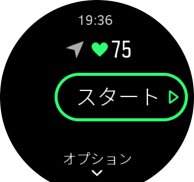

エクササイズを記録するには:
  1. 心拍センサーを装着します(オプション)。
  2. 下へスワイプするか、上ボタンを押してランチャーを開きます。
  3. 「エクササイズを開始」アイコンをタップするか、中央ボタンを押します。
    Exercise icon Spartan
  4. スポーツモードをスクロールするには、上下にスワイプして、使用したいモードをタップしてください。あるいは、上下ボタンでスクロールし、中央ボタンで選択します。
  5. スタートインジケータの上に、スポーツモードの設定(心拍数、コネクテッド GPS など)に応じて一連のアイコンが表示されます。信号を検出中、矢印のアイコン(コネクテッド GPS)が灰色に点滅し、いったん信号が検出されると緑色になります。信号を検出中、心臓のアイコン(心拍数)が灰色に点滅します。 信号を検出中は、ハートのアイコン(心拍数)が灰色に点滅します。信号が見つかると、チェストストラップ式心拍センサーを使用している場合、ベルト付きの色付きのハートに変わります。 光学式心拍センサーを使用している場合は、ベルトのない色付きのハートに変わります。
    チェストストラップ式心拍センサーを使用しているのにアイコンが緑色になる場合は、心拍センサーが正しくペアリングされていることを確認し(POD とセンサーのペアリングを参照)、スポーツモードをもう一度選択します。
    各アイコンが緑色または赤色になるまで待つか、中央ボタンを押してすぐに記録を開始することができます。
    Running mode start
いったん記録を開始すると、心拍センサーとの接続はロックされ、トレーニングセッションの途中で心拍数の測定方法を変更することはできません。

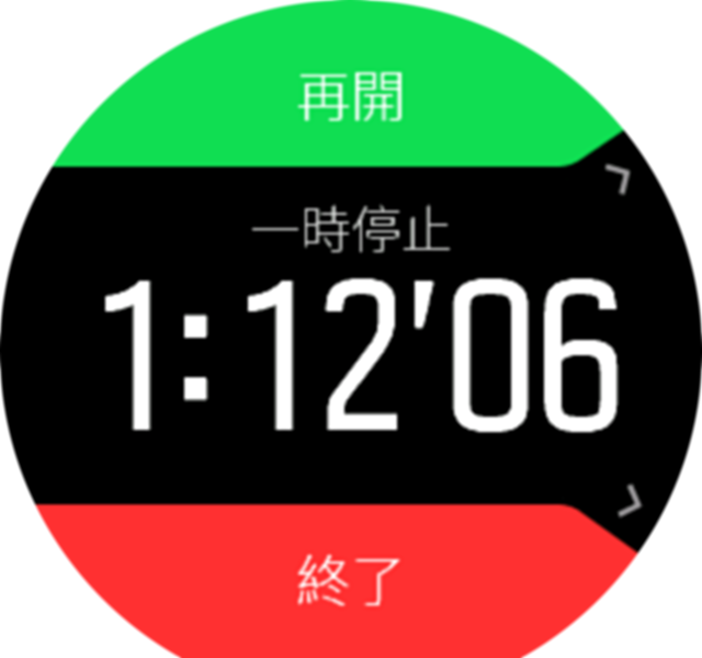

  1. 記録中、中央ボタンを押すか、タッチ画面(有効の場合)を使って表示を切り変えることができます。
  2. 上ボタンを押すと記録を一時停止できます。記録を停止して保存するには下ボタンを使用し、記録を継続するには上ボタンを使用します。
    Recording paused Spartan

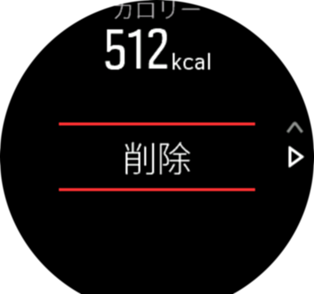

記録を保存したくない場合は、ログを削除することができます。ログを削除するには、サマリーの一番下までスクロールして削除ボタンをタップしてください。ログブックで同じ操作を行ってログを削除することもできます。
Log delete

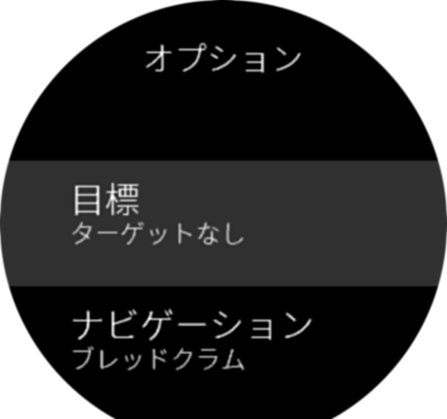

エクササイズにターゲット(目標)を使用する
エクササイズの途中で、Suunto Spartan Sport で別のターゲットを設定することもできます。
選択したスポーツモードにオプションとしてターゲット(目標)を設定する場合、記録を開始する前に上にスワイプするか右下ボタンを押してターゲットを調整することができます。
Sportmode Targets Spartan
一般的なターゲットを使用してエクササイズするには:
  1. エクササイズの記録を開始する前に、上へスワイプするか下ボタンを押してスポーツモードのオプションを開きます。
  2. ターゲット を選択し、中央ボタンを押します。
  3. 合計継続時間 または 距離 を選択します。
  4. ターゲットを選択します。
  5. 右にスワイプしてスポーツモードのオプションに戻ります。
一般的なターゲット(目標)が有効になっている場合、各データの表示画面にプログレスバーが表示されます。
ZoneDisplay Progress Spartan
目標の 50% に達すると途中経過として通知され、選択した目標を完全に達成すると、目標を達成したことが通知されます。
運動強度ターゲットを使用してエクササイズするには:
  2. 運動強度ゾーン のトグルボタンをオンにします。
  3. HRゾーン, ペースゾーン または パワーゾーン を選択します。
    (選択されたスポーツモードや Power POD の有無によって利用可能なオプションが異なります)。
  4. ターゲットゾーンを選択します。
