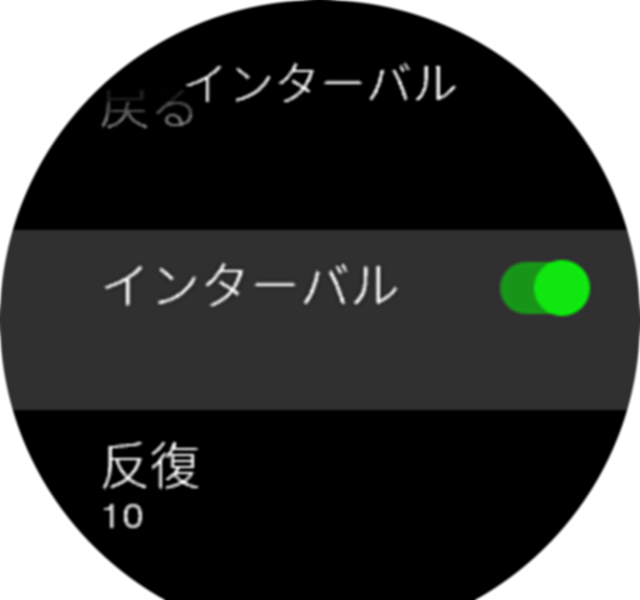

インターバルの設定を定義する場合、以下の 4 項目を設定することができます:
- インターバル:オン/オフを切り替えるトグルボタンを操作して、インターバルトレーニングを有効にします。このトグルボタンをオンにすると、使用するスポーツモードにインターバルトレーニングのディスプレイが追加されます。
- 反復:インターバルと回復時間を組み合わせたセットを繰り返し行う回数を設定します。
- インターバル:高い負荷での運動(インターバル)を継続する長さを、距離または継続時間に基づいて設定します。
- リカバリー(回復):インターバルの間に設ける回復時間の長さを、距離または継続時間に基づいて設定します。

- エクササイズの記録を開始する前に、上へスワイプするか下ボタンを押してスポーツモードのオプションを開きます。
- インターバル までスクロールダウンし、設定をタップするか中央ボタンを押します。
インターバルのトグルボタンをオンにし、上記の説明に従って設定を調整します。

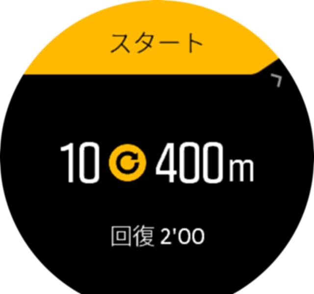

上に向かってスクロールして再びスタートビューに戻り、通常通りにエクササイズを開始します。
左にスワイプするか中央ボタンを押してインターバルディスプレイまで移動し、インターバルトレーニングの開始準備ができたら上ボタンを押します。
