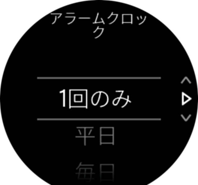

固定アラーム時間を設定するには:
- 時計文字盤から、中央ボタンを長押ししてショートカットメニューを開きますアラーム。
最初にアラームが鳴る頻度を選択してください。オプションは以下のとおりです:
1回のみ:24時間以内にアラームを設定した時刻にアラームが1回鳴ります。 平日:月曜から金曜まで毎日同じ時刻にアラームが鳴ります。 毎日:毎日同じ時刻にアラームが鳴ります。
時間および分を設定してから、設定を終了します。

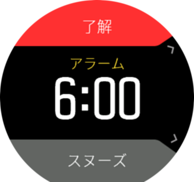

アラームが鳴ったら、アラームを停止するか、スヌーズを選択することができます。スヌーズを選択すると、10分おきに10回まで繰り返しアラームが鳴ります。
アラームが鳴ったまま30秒放置すると、自動的にスヌーズに切り替わります。
