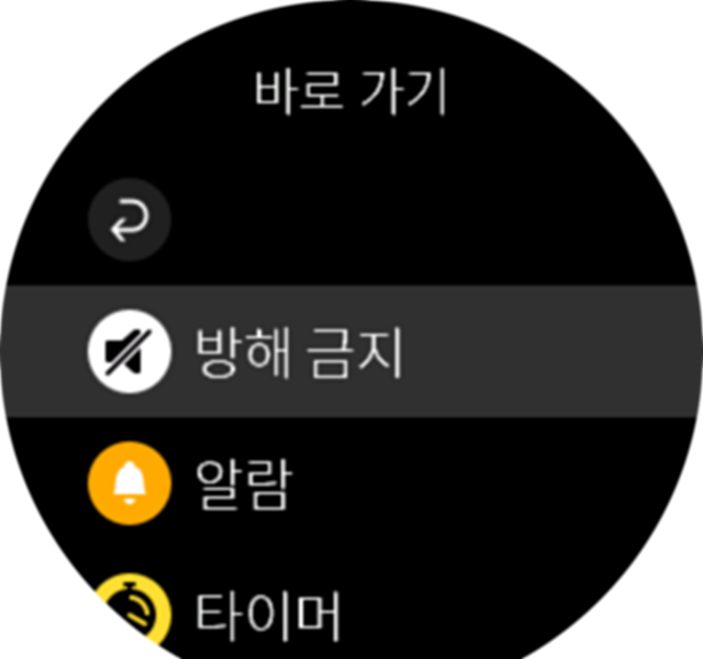

방해 금지 모드는 모든 사운드의 음을 소거하고 진동을 끄고 화면 밝기를 어둡게 조절하는 설정으로, 예를 들어 극장에서나 시계를 평상시처럼 작동되게 하되 조용하게 착용할 때 매우 유용한 옵션입니다.
방해 금지 모드를 켜거나/끄려면:
  1. 시계 모드에서 중간 버튼을 눌러 바로 가기 메뉴를 엽니다.
  2. 위쪽으로 스와이프하거나 아래쪽 버튼을 눌러 방해 금지 모드로 스크롤합니다.
  3. 해당 선택을 확인하려면 화면을 누르거나 중간 버튼을 누릅니다.
Do Not Disturb Spartan
알람을 설정한 경우, 정상적으로 울리고 알람을 잠시 중단할 때까지 방해 금지 모드를 비활성화합니다.
