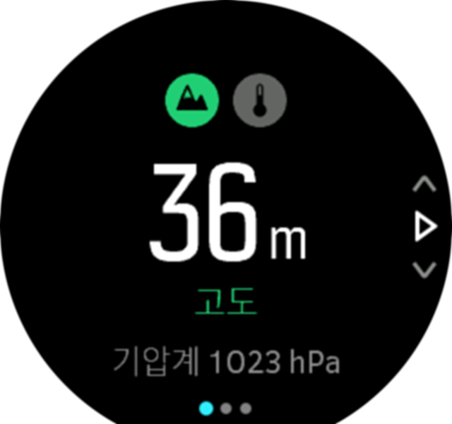

Suunto Spartan Sport Wrist HR Baro는 내장형 압력 센서를 이용하여 절대 기압을 지속적으로 측정합니다. 이 측정 결과와 기준 값을 기반으로 고도 또는 기압을 계산합니다.
시계 왼쪽면 공기 압력 센서 구멍 주변에 붙은 먼지와 모래는 털어내야 합니다. 구멍에 아무 것도 넣지 마십시오. 센서가 손상될 수 있습니다.
현재 고도와 기압을 보려면 화면을 위로 스와이프하거나 아래 버튼을 누릅니다.
눌러서 현재 온도를 봅니다.

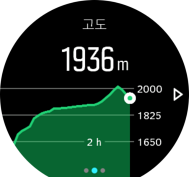

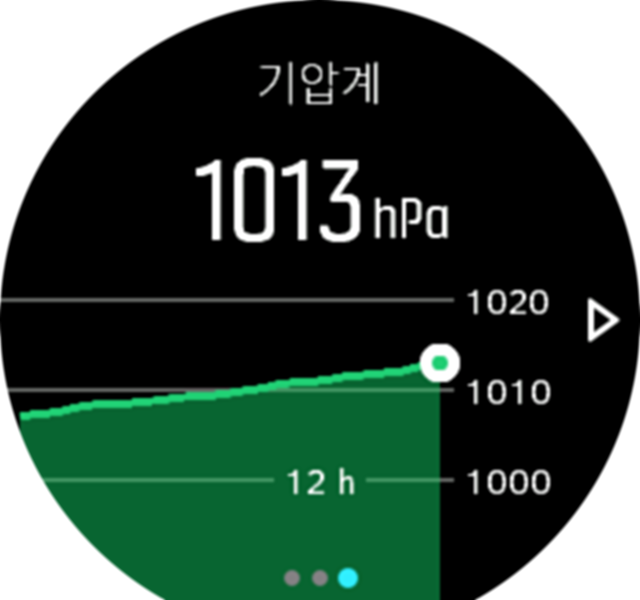

고도계와 기압계 변화 그래프 간에 전환하려면 왼쪽으로 스와이프하거나 중간 버튼을 누릅니다.
고도 기준 값을 정확하게 설정했는지 확인하십시오(고도계 참조). 현재 위치의 고도는 대부분의 지형도 또는 Google 지도와 같은 주요 온라인 지도 서비스에서 읽을 수 있습니다.
지역 기상 상황의 변화가 고도 표시값에 영향을 줄 수 있습니다. 지역 날씨가 자주 변동되면 다음 여정을 시작하기 전에 정기적으로 고도 기준 값을 재설정해야 합니다.

시계가 수직 움직임을 감지하면 고도 측정으로 전환됩니다. 고도 그래프를 보면 최대 지연 시간이 10초로 업데이트됩니다.
일정 고도(12분 이내에 5미터 미만의 수직 움직임)에 있으면 기상 조건 변동에 따라 시계가 기압 변화를 해석하고 그에 따라 기압계 그래프가 조정됩니다.
