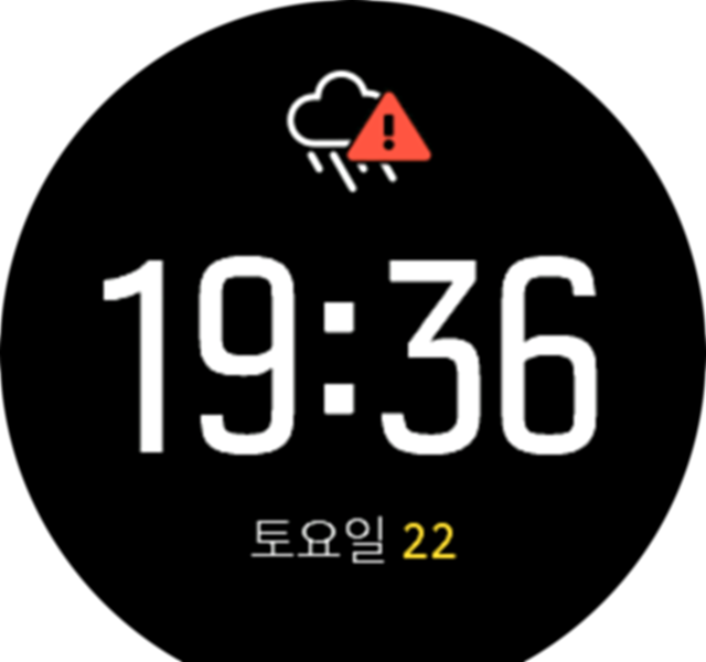

기압이 급감하는 것은 폭풍우가 오고 있고 대피해야 한다는 의미입니다. 폭풍우 알람이 작동하면, 압력이 3시간 동안 4 hPa(0.12 inHg) 이상 떨어지는 경우 Suunto Spartan Sport Wrist HR Baro 알람이 울리고 폭풍우 기호가 표시됩니다.
폭풍우 알람을 활성화하는 방법:
  1. 바로가기 메뉴를 열려면 중간 버튼을 누릅니다.
  2. 알람까지 스크롤하고 중간 버튼을 눌러 입력합니다.
  3. 폭풍우 알람까지 스크롤하고 중간 버튼을 눌러 설정/해제합니다.
폭풍우 알람이 울릴 때, 아무 버튼이나 누르면 알람이 멈춥니다. 버튼을 누르지 않으면 알람이 1분간 지속됩니다. 폭풍우 기호는 기상 조건이 안정될 때까지(압력 감소 속도가 둔화됨) 화면에 표시됩니다.
storm alarm active Spartan
