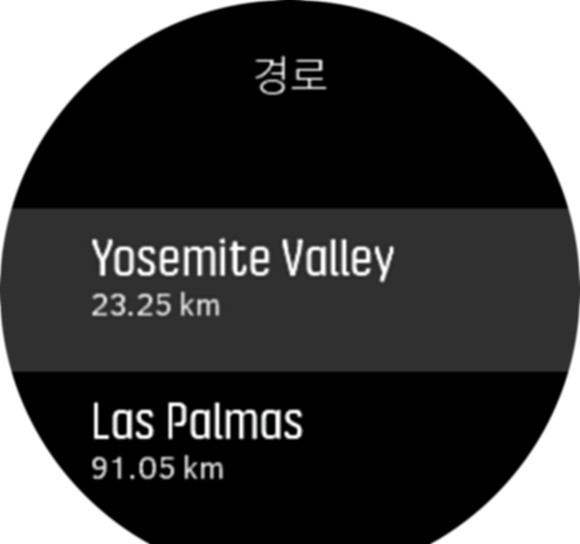

- 위 버튼을 아래로 스와이프하거나 눌러서 런처를 엽니다.
- 탐색으로 스크롤하고 아이콘을 누르거나 중간 버튼을 누릅니다.
- 경로로 스크롤하고 중간 버튼을 눌러 경로 목록을 엽니다.
- 이동하려는 경로로 스크롤하고 중간 버튼을 누릅니다.
- 탐색을 시작하려면 위 버튼을 누릅니다.
- 탐색을 중지하려면 언제든지 위 버튼을 다시 누릅니다.
