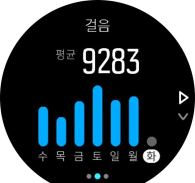

총 걸음 수를 보려면 시계 앞면 디스플레이에서 위로 스와이프하거나 아래 버튼을 누릅니다.

또한 왼쪽으로 스와이프하여 지난 7일 동안의 걸음 수를 확인할 수도 있습니다. 칼로리 소모량을 보려면 왼쪽으로 스와이프하거나 중간 버튼을 누릅니다.
위로 스와이프하여 지난 7일 동안의 활동을 그래프 대신 숫자로 확인합니다.

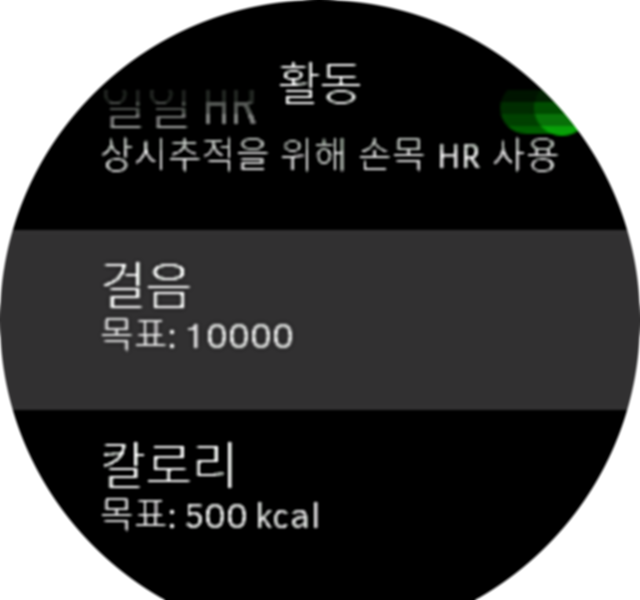

활동 목표
걸음 수와 칼로리 모두에 대한 일일 목표를 조정할 수 있습니다. 활동 화면에서 손가락으로 화면을 길게 누르거나 중간 버튼을 길게 눌러 활동 목표 설정을 엽니다.
걸음 수 목표를 설정할 경우 해당 날에 대한 총 걸음 수를 정의합니다.
하루에 소비하는 총 칼로리는 두 가지 요소를 기반으로 하는데, 바로 기초 대사율(BMR) 및 신체 활동입니다.
BMR은 휴식을 취하는 동안 신체에서 태우는 칼로리의 양입니다. 이것은 체온을 유지하고 눈 깜박임 또는 심장 박동 등 신체의 기본 활동을 수행하는 데 필요한 칼로리입니다. 이 숫자는 연령 및 성별과 같은 요소 등 개인 프로파일을 기반으로 합니다.
칼로리 목표를 설정하면 BMR 외에 몇 칼로리를 태울지 정의할 수 있습니다. 이를 활성 칼로리라고 합니다. 활동 표시 주변의 고리는 하루 동안 얼마나 많은 활성 칼로리가 목표에 비해 소모되었는지에 따라 전진합니다.
