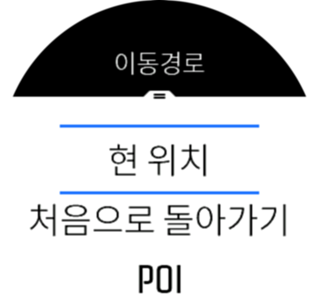

- 위로 스와이프하거나 위 버튼을 눌러 바로가기 메뉴를 엽니다.
처음으로 돌아가기로 스크롤하고 화면을 탭하거나 중간 버튼을 눌러 선택합니다.

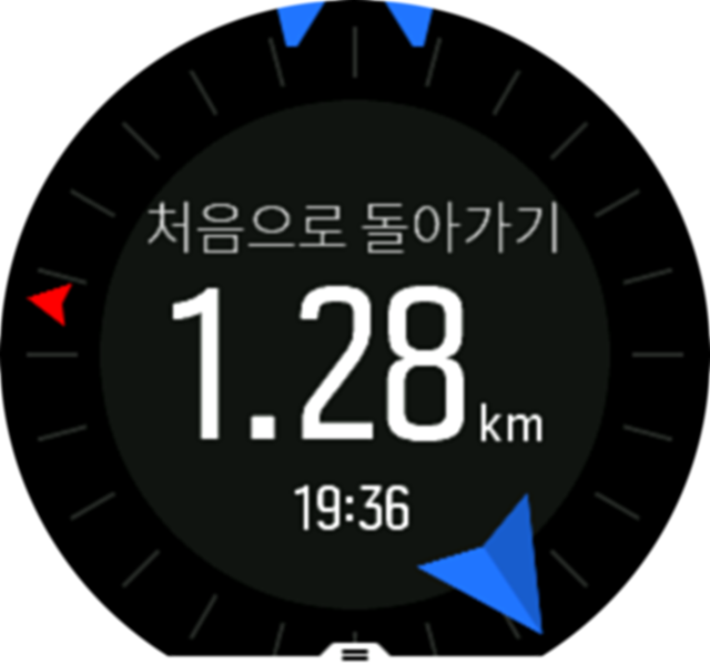

탐색 지도는 선택된 스포츠 모드에서 최근 화면으로 표시됩니다.

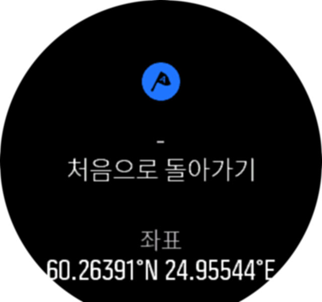

현재 위치에 대한 추가 세부정보를 보려면:

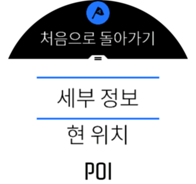

- 처음으로 돌아가기 보기에서 위쪽으로 스와이프하거나 아래쪽 버튼을 눌러 바로 가기 메뉴를 엽니다.
세부 정보를 선택합니다.
위쪽으로 스와이프하거나 아래쪽 버튼을 눌러 목록을 끝까지 스크롤합니다.
세부정보 보기를 종료하려면 오른쪽으로 스와이프하거나 중앙 버튼을 누릅니다.
