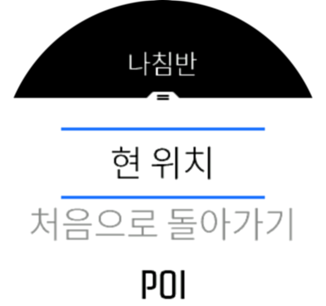

나침반 화면에 있는 동안 화면 맨 아래에서 위로 스와이프하거나 아래 버튼을 눌러 바로 가기 목록을 열 수 있습니다. 바로 가기를 사용하면 현재 위치 좌표 확인 또는 탐색할 경로 선택 등 탐색 작업에 빨리 액세스할 수 있습니다.
바로 가기 목록을 종료하려면 밑으로 스와이프하거나 위 버튼을 누릅니다.

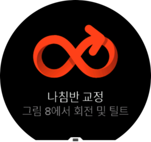

나침반 교정
나침반이 교정되지 않았으면 나침반 화면에 입력할 때 나침반을 교정하라는 메시지가 표시됩니다.
나침반을 다시 교정하려면 탐색 » 탐색 설정 » 나침반 교정의 설정에서 교정을 다시 시작할 수 있습니다.
