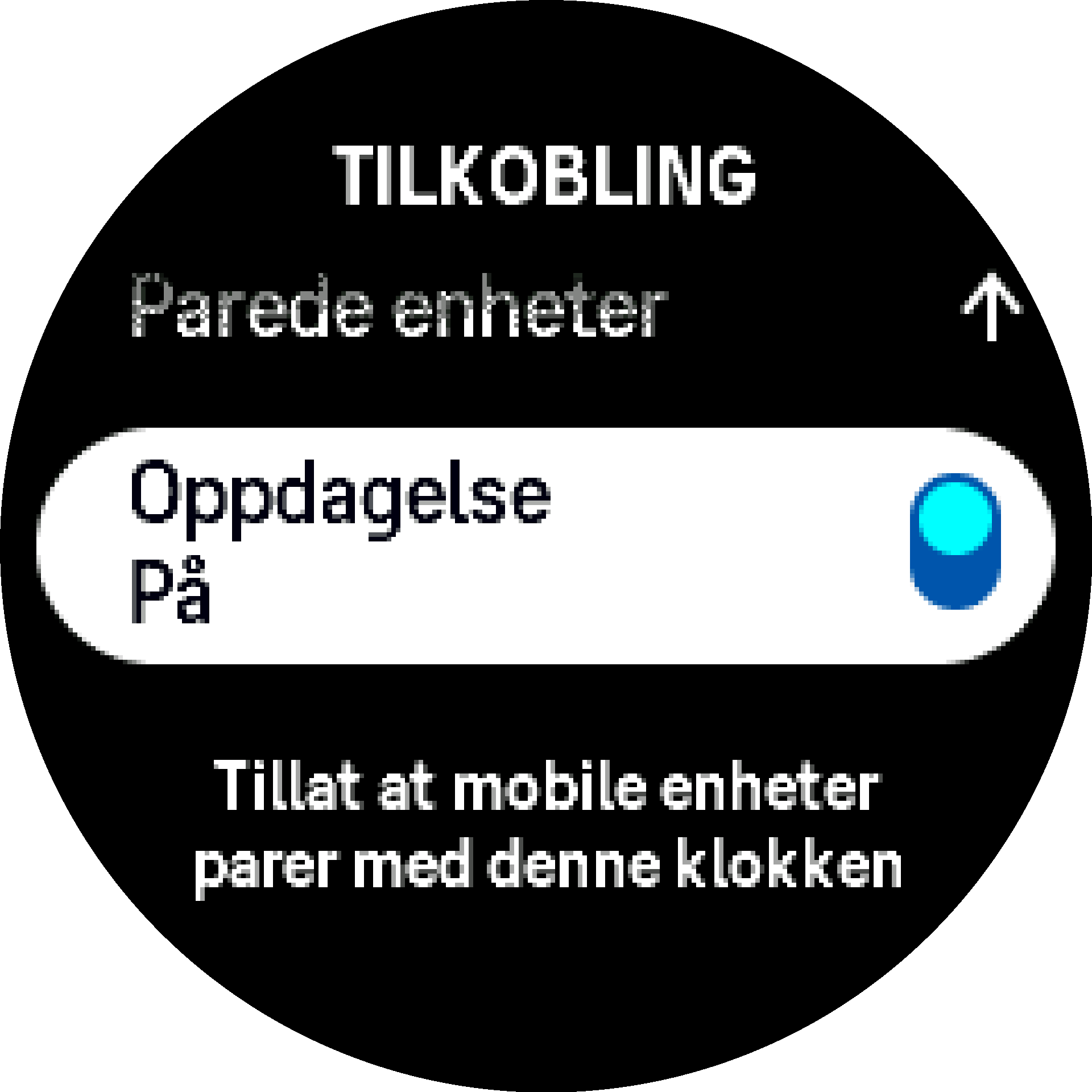

Suunto Vertical 2bruker Bluetooth-teknologi til å sende og motta informasjon fra mobilenheten når du har paret klokken med Suunto-appen. Samme teknologi brukes også ved paring av POD-er og sensorer.
Hvis du imidlertid ikke ønsker at klokken skal være synlig for Bluetooth-skannere, kan du aktivere eller deaktivere synlighetsinnstillingen fra innstillingene under Tilkobling » Oppdagelse.
Synlighetsbryter S9PP
Bluetooth kan også slås helt av ved å aktivere flymodus, se Flymodus.
