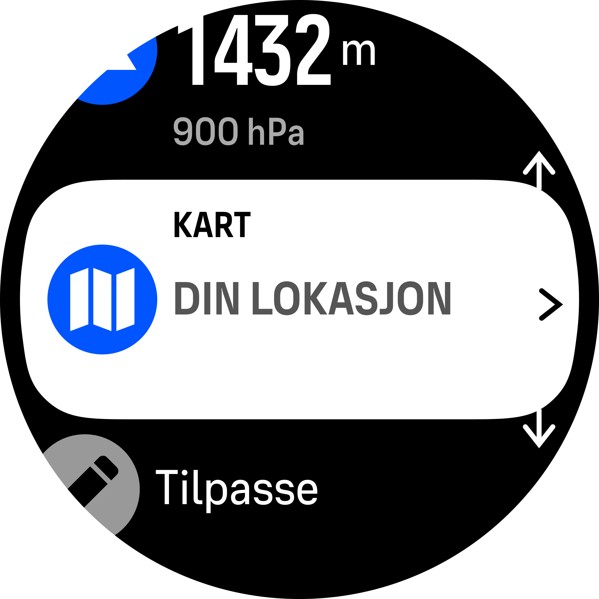

  1. Fra urskiven, sveip opp eller trykk på den nederste knappen og velg Kart.
    Kartmenyelement

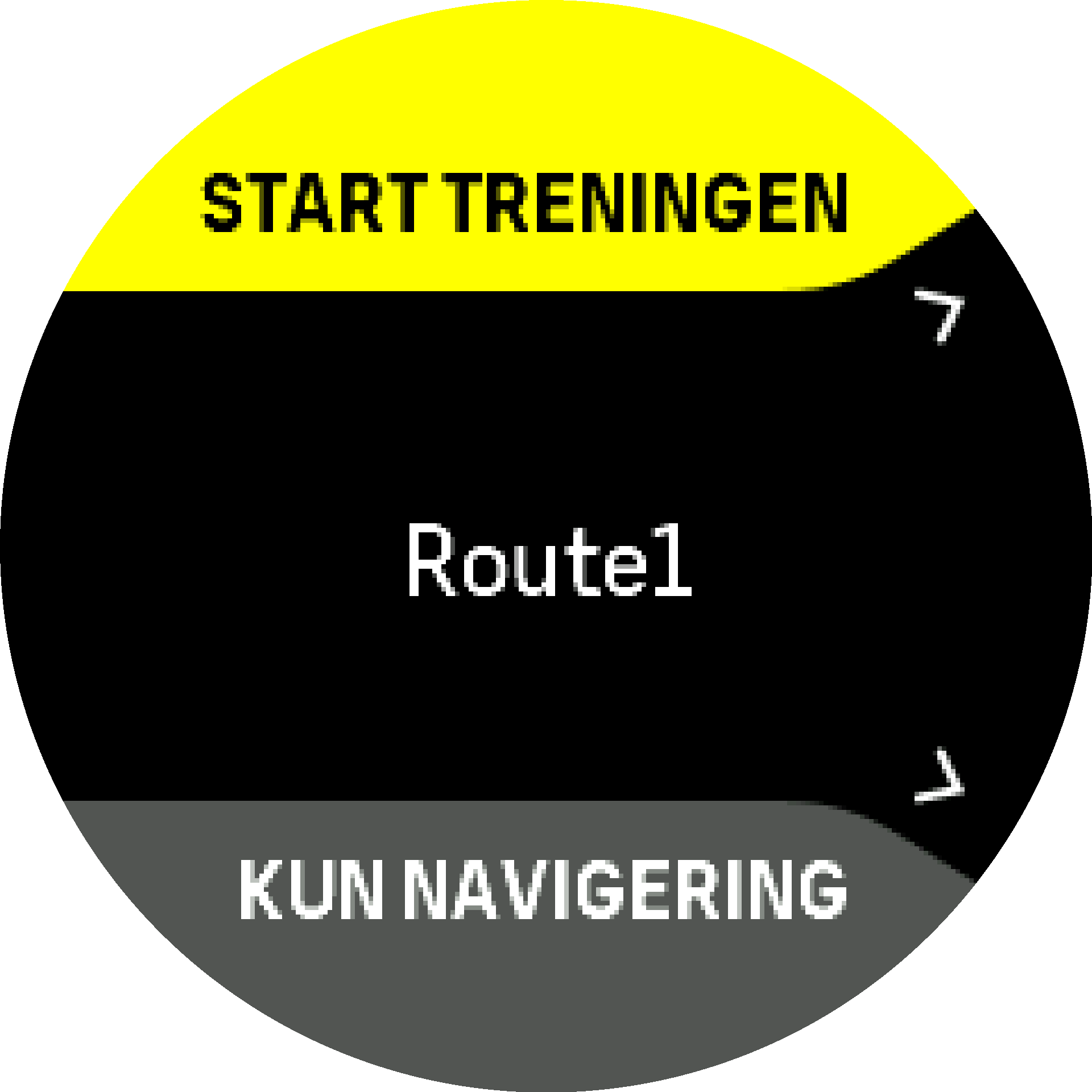

  5. Velg ruten ved å trykke på den øverste knappen.
  6. Velg Start treningen hvis du ønsker å bruke ruten for trening eller velg Kun navigering hvis du kun ønsker å navigere ruten.
    Rutetrening S9PP
