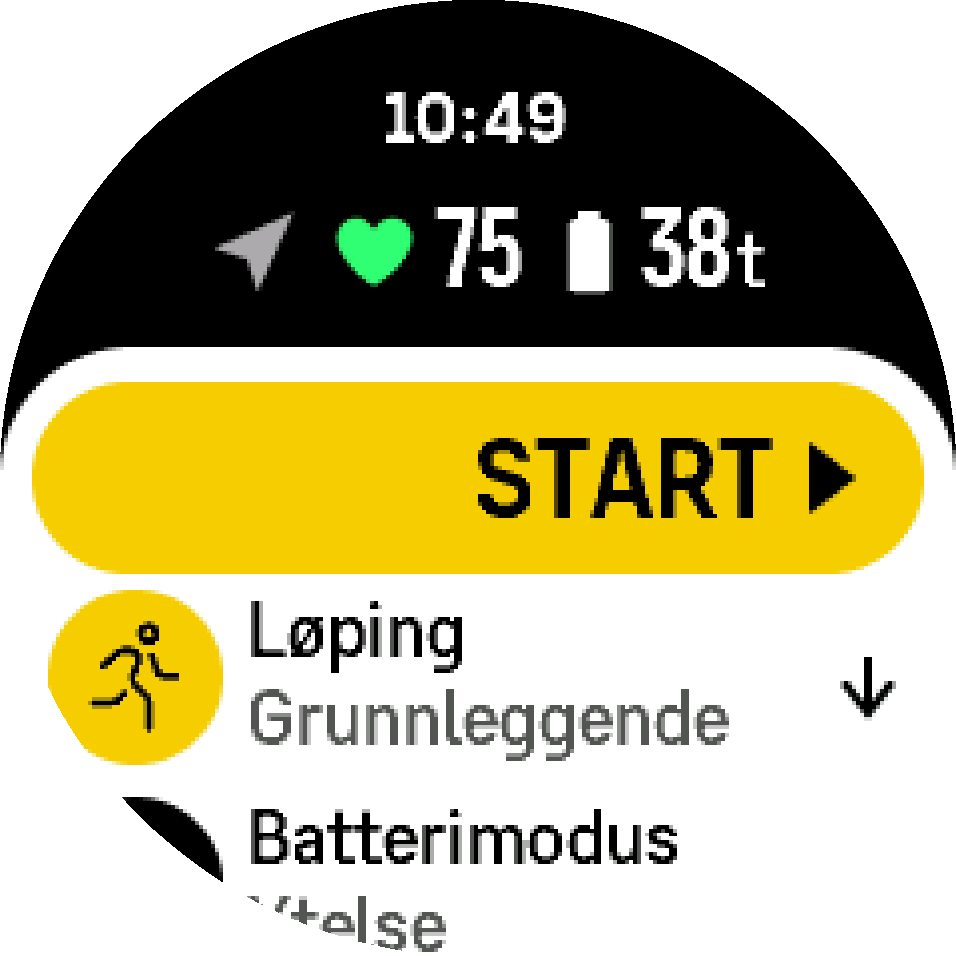

Før du begynner å registrere en trening (se Registrere en trening), vises et estimat av hvor mye batteritid du har igjen i den nåværende batterimodusen.

I startdisplayet blar du ned og velger Batterimodus for å endre batterimoduser og se hvordan hver modus påvirker klokkens ytelse.

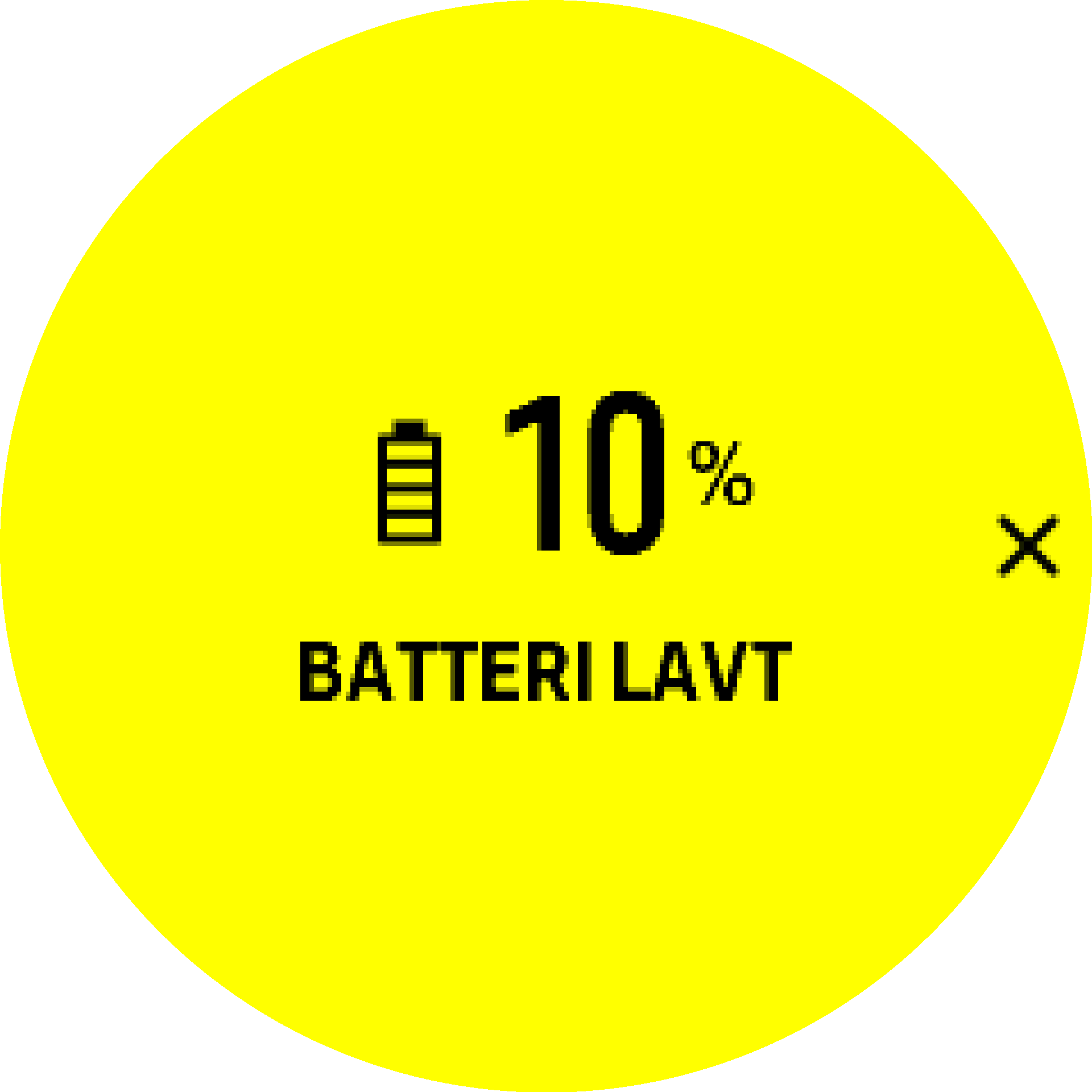

Batterivarsler
I tillegg til batterimodusene bruker klokken din smarte påminnelser for å sikre at du har nok batteritid til ditt neste eventyr. Noen påminnelser er forhåndsberegnet basert på, for eksempel, aktivitetsloggen din. Du får for eksempel også beskjed når klokken merker at du har lavt batteri mens du registrerer en aktivitet. Den foreslår automatisk å bytte til en annen batterimodus.
Klokken din varsler deg én gang når batteriet er på 20 % og igjen på 10 %.
