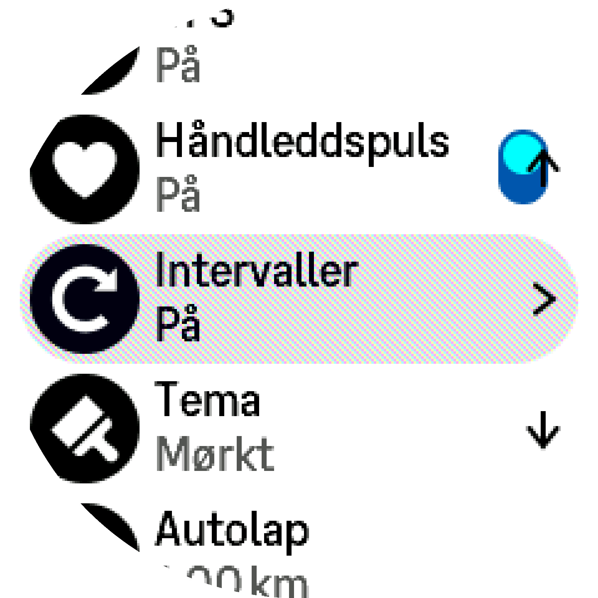

  1. Før du starter et treningsopptak, sveip opp eller trykk den nedre knappen for å bla ned til Intervaller og trykk på midtknappen.
    Innstillinger for intervalltrening S9PP
  2. Veksle Intervaller på og juster innstillingene beskrevet ovenfor.
  3. Bla tilbake for å starte visning og start treningen som vanlig.
