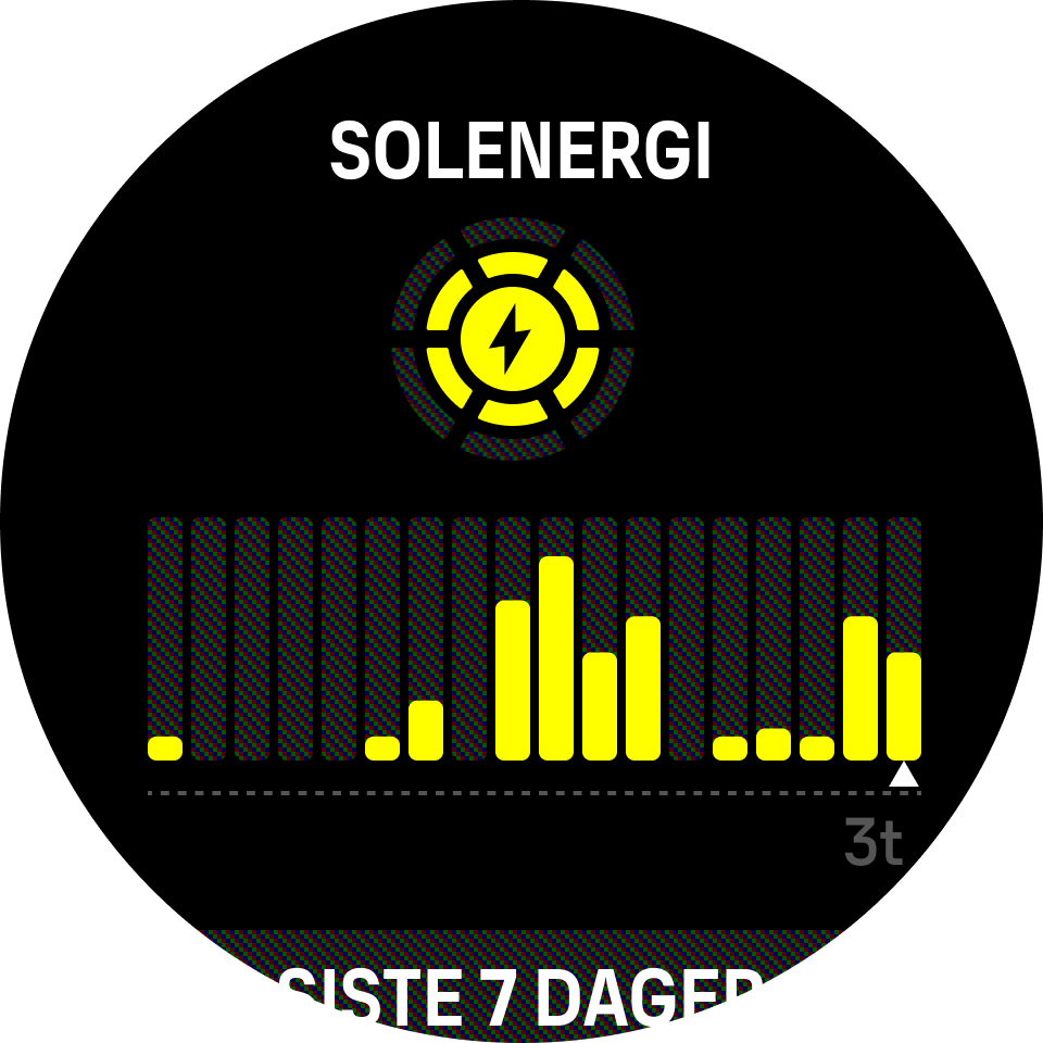

I tillegg til komplikasjonsikonene på urskivene er det en sol-widget som viser tilleggsdata. Fra urskiven, sveip opp eller trykk på den nedre knappen og bla til sol-widgeten.
SolWidget
