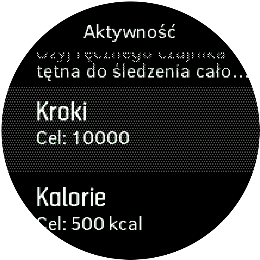

Można dostosować codzienne cele w zakresie kroków i kalorii. Na ekranie monitorowanie aktywności naciśnij i przytrzymaj środkowy przycisk, aby otworzyć ustawienia.
Ustawiając cel dotyczący kroków, określa się łączną liczbę kroków dziennie.
Łączna liczba kalorii spalanych dziennie jest oparta na dwóch czynnikach: współczynnik BMR (Basal Metabolic Rate – podstawowa przemiana materii) i aktywność fizyczna.
Współczynnik BMR to ilość kalorii spalana przez organizm podczas odpoczynku. Są to kalorie zużywane przez organizm do utrzymania ciepłoty i wykonywania podstawowych funkcji, takich jak mruganie powiekami i praca serca. Wartość zależy od osobistego profilu, w tym czynników takich jak wiek i płeć.
Ustawiając cel dotyczący kalorii, definiujesz, ile kalorii chcesz spalać oprócz BMR. Są to tak zwane aktywne kalorie. Pierścień wokół ekranu aktywności przesuwa się wraz z kaloriami spalanymi w ciągu dnia w porównaniu do ustalonego celu.

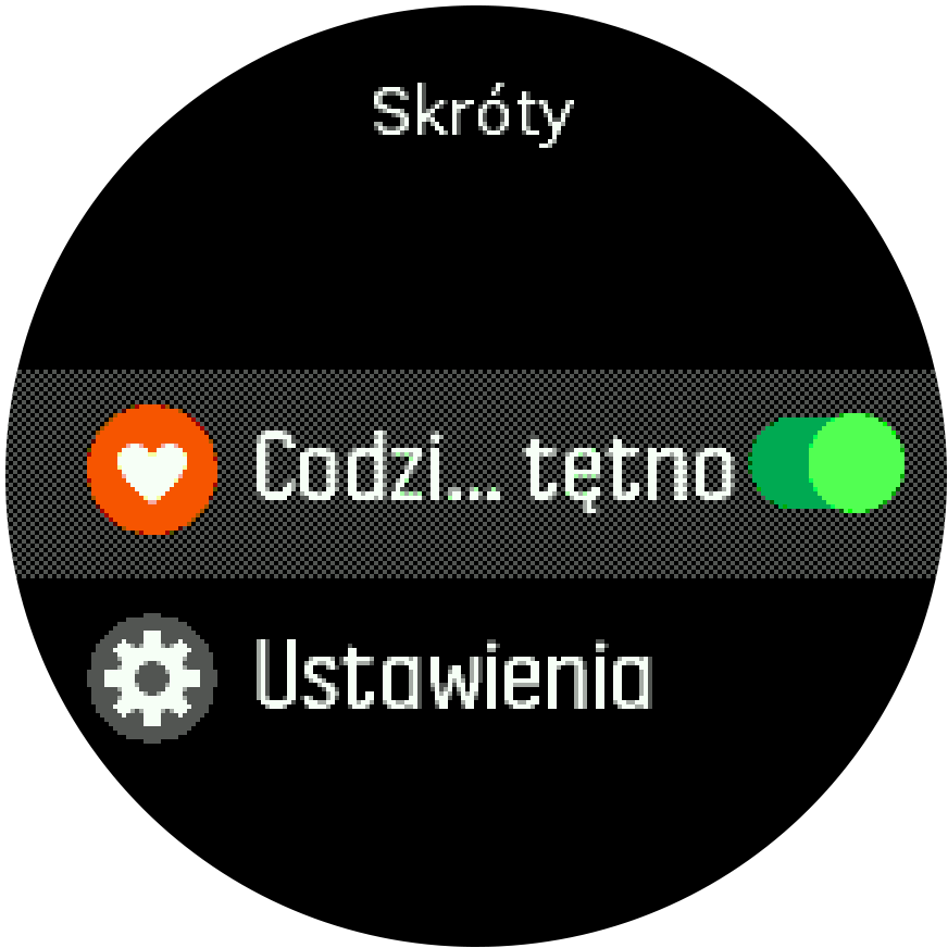

Zanim będzie można zobaczyć tętno dzienne, należy aktywować funkcję tętna dziennego. Możesz włączyć lub wyłączyć tę funkcję za pomocą ustawień w części Aktywność. Z ekranu dziennego tętna można także uzyskać dostęp do ustawień aktywności przytrzymując środkowy przycisk.
Gdy włączona jest funkcja dziennego tętna, zegarek regularnie sprawdza tętno za pomocą optycznego czujnika tętna. Zwiększa to nieznacznie zużycie energii baterii.
Po włączeniu zegarek zaczyna wyświetlać dzienne informacje o tętnie po 24 minutach.
