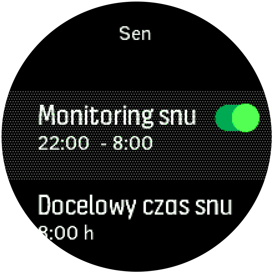

Aby monitorować sen:
  1. Przejdź do ustawień zegarka, przewiń w dół do pozycji Sen i naciśnij środkowy przycisk.
  2. Włącz Monitoring snu.
    sleeptracking setting Trainer
  3. Należy ustawić godziny snu i pobudki zgodnie z typowym rozkładem dnia.
Po określeniu godziny snu można ustawić tryb Nie przeszkadzać dla zegarka na czas Twojego snu.

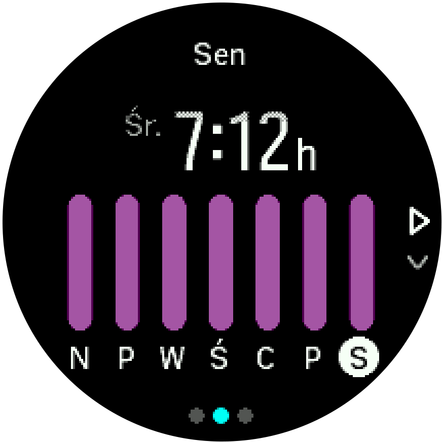

Na ekranie snu możesz nacisnąć środkowy przycisk, aby zobaczyć średnią ilość snu w ciągu ostatnich siedmiu dni. Naciśnij prawy dolny przycisk, aby zobaczyć faktyczne godziny snu w ciągu ostatnich siedmiu dni.
