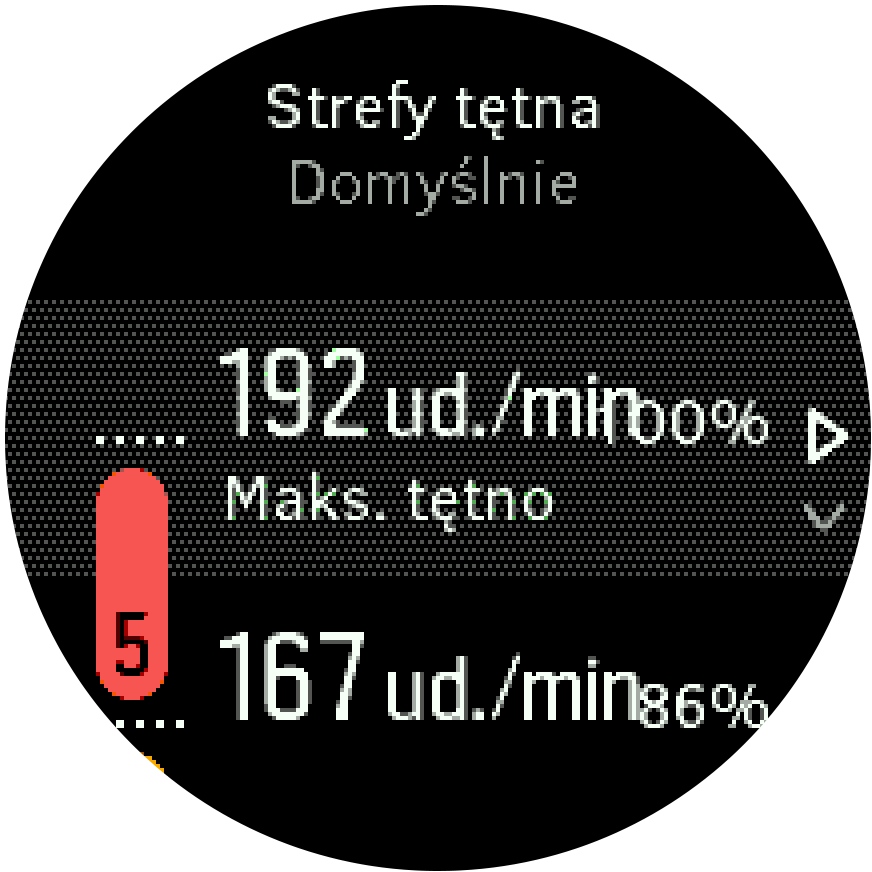

Strefy tętna są zdefiniowane jako zakresy procentowe w oparciu o maksymalne tętno.
Domyślnie twoje maksymalne tętno jest obliczane przy użyciu standardowego równania: 220 minus twój wiek. Jeśli znasz swoje dokładne maksymalne tętno, powinieneś odpowiednio dostosować wartość domyślną.
Suunto 5 Peak oferuje domyślne i specyficzne dla danej aktywności strefy tętna. Strefy domyślne mogą być używane podczas wszystkich aktywności, ale w przypadku bardziej zaawansowanych treningów można korzystać z określonych stref tętna dla aktywności biegowych i rowerowych.
Ustaw maksymalne tętno
Ustaw maksymalne tętno w ustawieniach w sekwencji Trening » Strefy intensywności » Strefy domyślne.
- Dotknij opcji maks. HR (najwyższa wartość, bpm) lub naciśnij środkowy przycisk.
- Wybierz nowe maksymalne tętno naciskając prawy górny lub prawy dolny przycisk.
- Naciśnij środkowy przycisk, aby wybrać nową wartość maks. HR.
- Naciśnij i przytrzymaj środkowy przycisk, aby wyjść z widoku stref tętna.
Maksymalne tętno możesz zaprogramować również w ustawieniach w sekwencji Ogólne » Osobiste »
Ustaw domyślne strefy tętna
Ustaw swoje domyślne strefy tętna w ustawieniach w sekwencji Trening » Strefy intensywności » Strefy domyślne.
- Przewijaj w górę lub w dół naciskając prawy górny lub prawy dolny przycisk i naciśnij środkowy przycisk, kiedy podświetlona jest strefa tętna, którą chcesz zmienić.
- Wybierz nową strefę tętna, naciskając prawy górny lub prawy dolny przycisk.
- Naciśnij środkowy przycisk, aby wybrać nową wartość tętna.
Wybór opcji Resetuj w widoku stref tętna spowoduje reset stref tętna do wartości domyślnej.

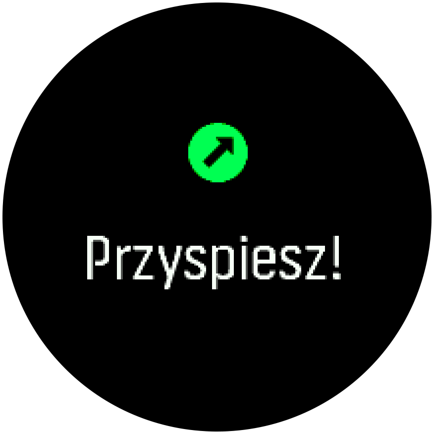

Zegarek informuje o osiągnięciu docelowej strefy. W trakcie ćwiczenia zegarek wskazuje na konieczność przyspieszenia lub zwolnienia, jeśli tętno nie mieści się w wybranej strefie docelowej.

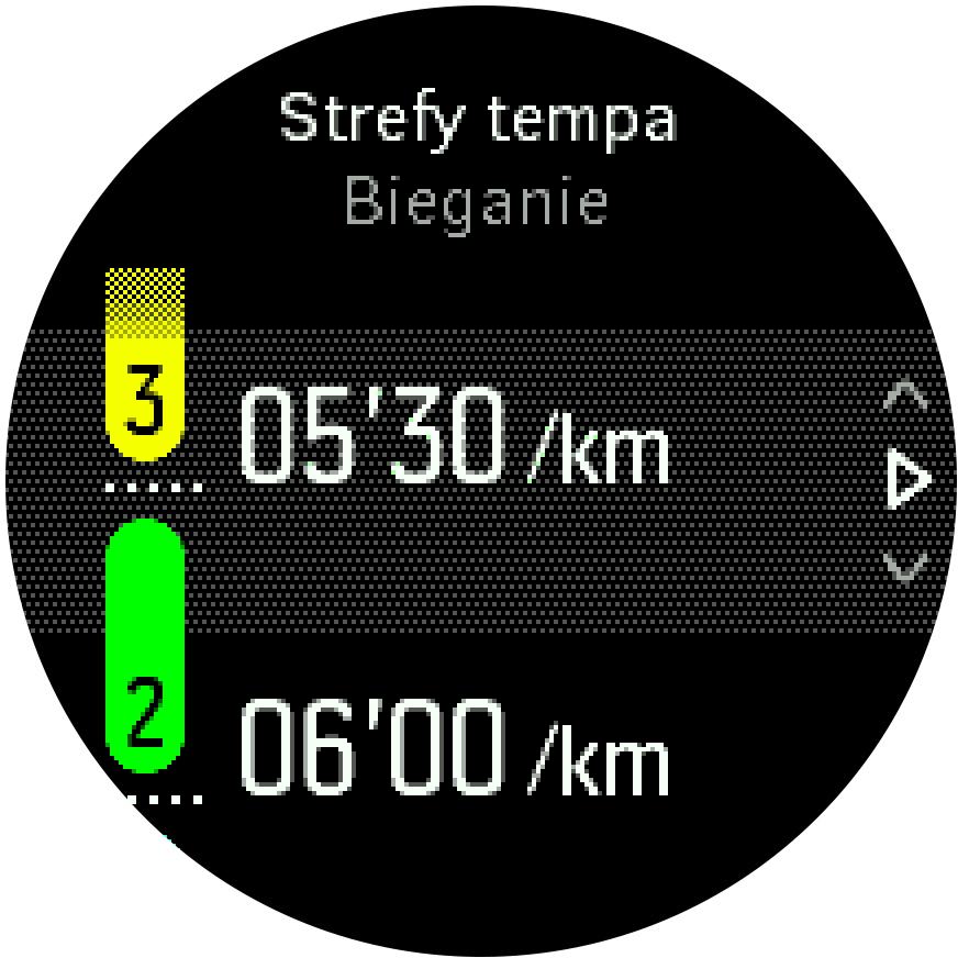

Strefy tempa
Strefy tempa działają tak jak strefy tętna, ale intensywność treningu jest oparta na tempie zamiast na tętnie. Strefy tempa są widoczne w wartościach metrycznych lub angielskich, w zależności od ustawień.
Suunto 5 Peak oferuje pięć domyślnych stref tempa, z których można korzystać, lub pozwala na zdefiniowanie własnych stref.
Strefy tempa są dostępne dla biegania.
Ustaw strefy tempa
Ustaw strefy tempa domyślne dla danej aktywności w ustawieniach w sekwencji Trening » Strefy intensywności » Strefy zaawansowane.
- Wybierz Bieganie, naciskając środkowy przycisk.
- Naciśnij prawy dolny przycisk i wybierz strefy tempa.
- Naciśnij prawy górny lub dolny przycisk, aby przewijać, a następnie naciśnij środkowy przycisk, kiedy podświetlona jest strefa tempa, którą chcesz zmienić.
Wybierz nową strefę tempa, naciskając górny lub dolny przycisk.
Naciśnij środkowy przycisk, aby wybrać nową wartość tempa.
- Naciśnij i przytrzymaj środkowy przycisk, aby wyjść z widoku stref tempa.

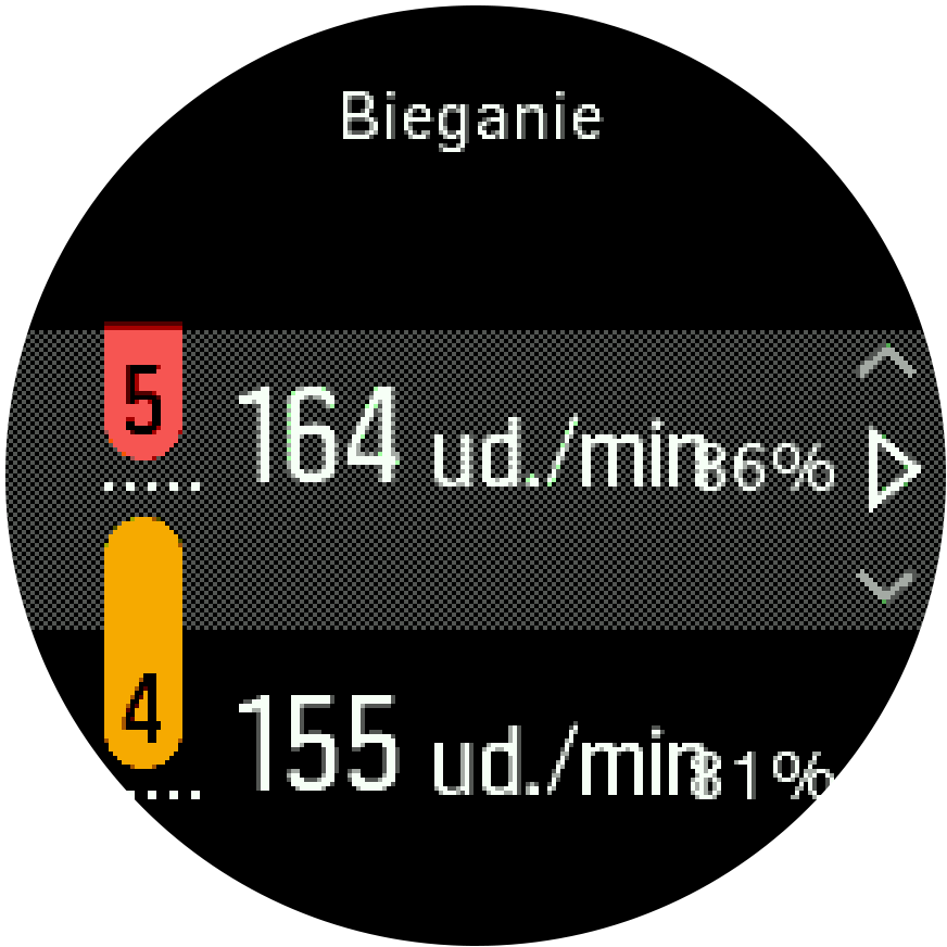

Strefy mocy
Miernik mocy mierzy ilość wysiłku fizycznego wymaganego do wykonania określonej aktywności. Wysiłek jest mierzony w watach. Główną zaletą miernika mocy jest precyzja. Przedstawia on dokładnie, ile wysiłku użytkownik wkłada w ćwiczenie i ile mocy wytwarza. Analiza pomiaru watów pozwala również określić postępy.
Strefy mocy mogą pomóc w trenowaniu z odpowiednią mocą.
Suunto 5 Peak oferuje pięć domyślnych stref mocy, z których można korzystać, lub pozwala na zdefiniowanie własnych stref.
Strefy mocy są dostępne w przypadku biegania i jazdy rowerowej.
Ustaw strefy mocy właściwe dla danej aktywności
Ustaw strefy mocy domyślne dla danej aktywności w ustawieniach w sekwencji Trening » Strefy intensywności » Strefy zaawansowane.
- Dotknij aktywności (Bieganie lub Kolarstwo), którą chcesz edytować, lub naciśnij środkowy przycisk, kiedy dana aktywność jest podświetlona.
- Naciśnij prawy dolny przycisk i wybierz strefy mocy.
- Naciśnij prawy górny lub dolny przycisk i wybierz strefę mocy, którą chcesz edytować.
Wybierz nową strefę mocy, naciskając górny lub dolny przycisk.
Naciśnij środkowy przycisk, aby wybrać nową wartość mocy.
- Naciśnij i przytrzymaj środkowy przycisk, aby wyjść z widoku stref mocy.
